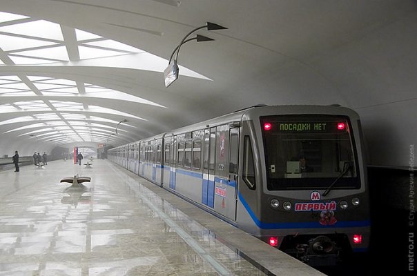

В Москве на новых станциях точно так же!
выхода из Северного промышленного Строгино в день открытия
