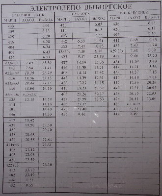

Свежее расписание ТЧ-6
Действует с 01.10.07

ГрафЪ,спасибо. Только поясни,что такое в маршруте "то3",например 411то3?

Так называемый концевой состав. Он заходит в депо утром а уходит вечером. За это время его не просто осматривают, как все остальные а полностью "гоняют" по всем показателям на работоспособность всех его узлов...
Сообщения: 4138
Re: Расписания Входов-Выходов в депо .
Это не концевой состав. Это техническое обслуживание 3 объёма. Концевой состав - ТО-3К, состав последнего маршрута в "вертушке" (поэтому и называется "концевой" маршрут). Он делается 3 дня, а после этого маршрут меняется на Х01 и опять идёт по кругу. ТО-3 - промежуточный ремонт, делается через 10-11 рабочих дней действительно, как сказал Графъ, за один день.

mx @ Пт 19 Окт, 2007 19:55 писал(а):Концевой состав - ТО-3К, состав последнего маршрута в "вертушке" (поэтому и называется "концевой" маршрут). Он делается 3 дня, а после этого маршрут меняется на Х01 и опять идёт по кругу.
У нас он теперь делается в течении одного дня :( . Приходится одному его проверять под высоким, т.к. часто не успевают проверить его до 16:42. :(
Сообщения: 4138
Наладка по концевому видимо? Весь ремонт за день не сделаешь, первый день обычно мойка, потом расцепляют, второй день ремонт. А на третий налаживают. А что не успевают - дело обычное.
miha
Сообщения: 306
Сообщение miha »
Концевые у нас всегда 2 дня стояли. Первый день осмотр оборудования, устранения заявок, прокатка. Второй день доделка (если есть ТР2), проверка под высоким. 3 дня стояли только комиссионные. Теперь всё за один день. Проверка, ремонт, подача высокого.
ГрафЪ
Сообщения: 2495
Сообщение ГрафЪ »
А это последствия передачи вагонов.
На линию выдаваь нечего и два дня держать состав в депо непозволительная роскошь!
Сообщения: 4138
Мойка подвагонки (аппараты и тележки) у вас в Выборгском есть сейчас? Раньше всё мыли в Невском, поэтому у вас он стоял два дня. И что, за день успевают и состав раскатить, ЭКК/автосцепки посмотреть, аппараты зачистить, сцепить и наладить? Очень уж шустро надо всё делать.

Мойка есть. Экк\автосцепки не проверяются (и не проверялись, только после подъёмки). При прокатке мастера проверяют только колёсные пары.
