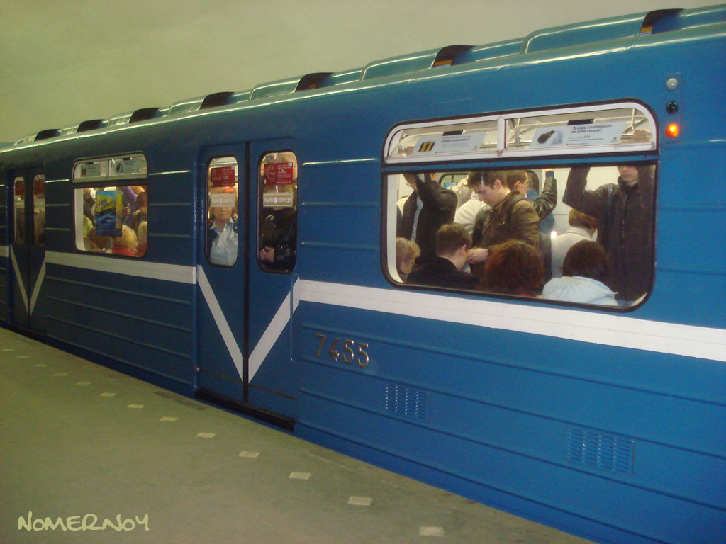

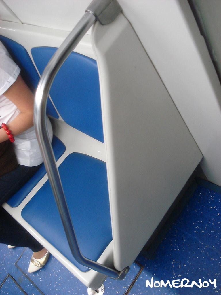

Nomernoy @ Thu Aug 14, 2008 11:11 am писал(а):Ну вот мы и дождались КВР 81-714.
В ТЧ-1 объявился 81-714 №7457. Мне понравилось то, что были отлиты новые боковины сидушек, не отличающиеся от оригинала.
чуть-чуть отличаются.

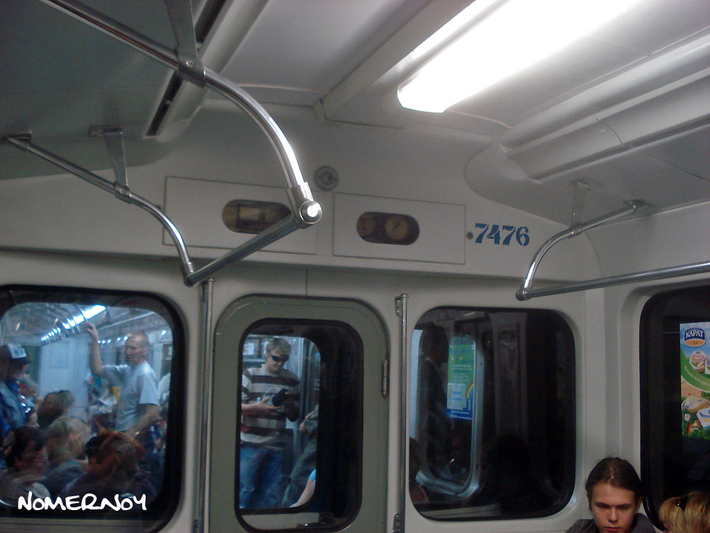

Странно что короб под светильниками так и оставили

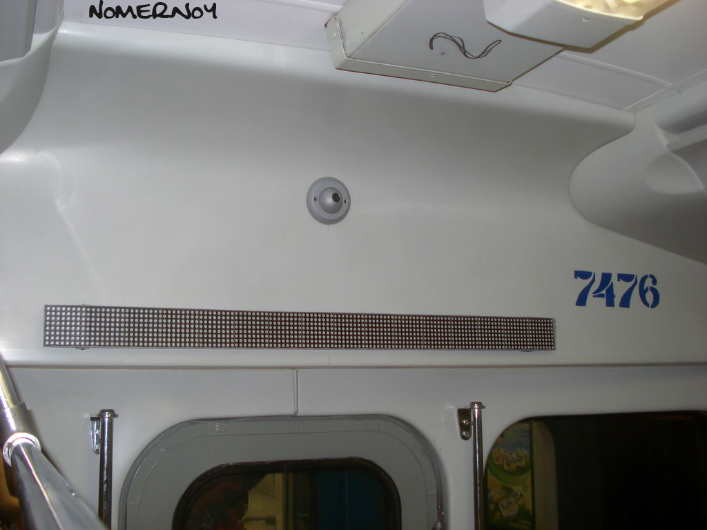

Итак, на линии я заметил два состава с КВР промежутками 81-714:
7476-7385-7471-7483
7465-7477-7455-7375
У первой партии внутри имеются по две камеры в торцах и одна бегущая строка.
