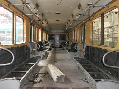

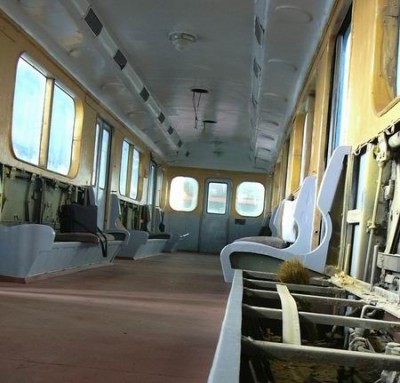

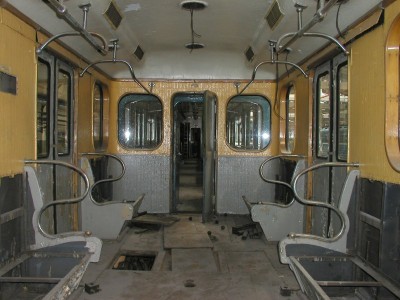

Re: Помогите восстановить вагон Д!

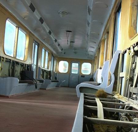

Вот вид салона. Правда, мы уже поставили S-образные поручни на диваны, установили 2 недостававших плафона. Новые подушки для диванов уже изготовлены, будем скоро приделывать.
А поручней - нет!
А поручней - нет!

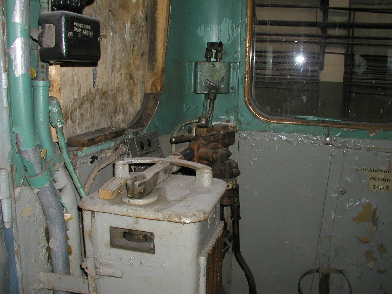

Из видных деталей убранства - ещё нет ручек выключения дверей, боковых рядов плафонов. В остальном салон, как ни странно, кажется комплектен. Может быть ручки на окнах, не приглядывался.
Кабина - песня отдельная, см. фото.

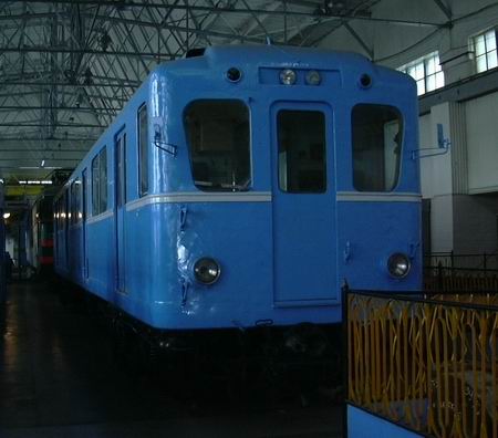

Краска снаружи целая, но покрашен сабж "под номерной", только без крестов на дверях. Внутри облупливается, особенно в кабине. Линкруст вроде хороший
По техсостоянию: похоже, вагон приспособлен только для перегонки не своим ходом: работают колёса и вроде как тормоза. Остальное бито в разной степени (впрочем, на АБ ещё есть напряжение - включив её, видели искру :neutral: ).

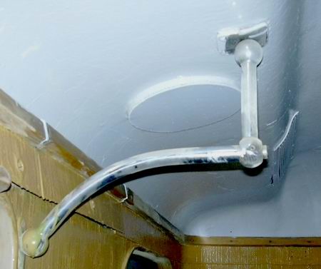

Верхние поручни какие-то битые, еще не хватает два ряда светильников, кронштейны приведенные: http://metro.nwd.ru/download.php?id=2836 есть на любом Е, как в Москве, так и в Питере (кроме модернизированных и там и там), тоже касается и светильников.
Что касается кабины, то этого пульта там не должно быть.
Прожектор на вагоне лучше убрать, ни к селу ни к городу он там, либо поставить тройной.

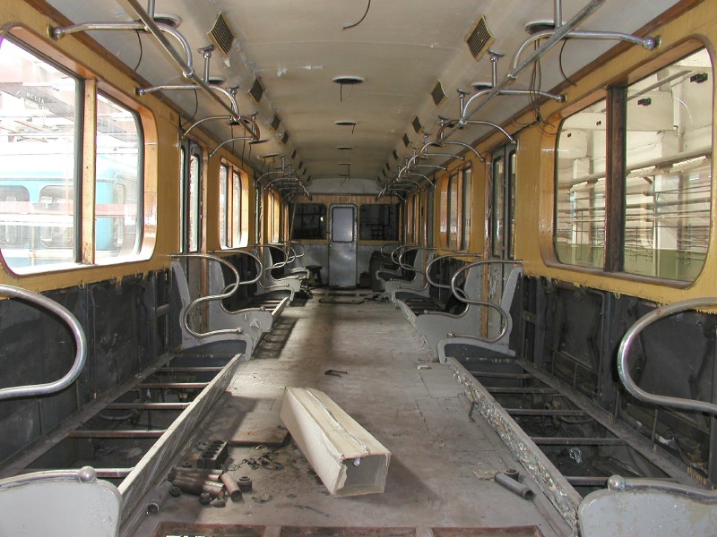

Далее приведу фотки салона Д, более-менее целого
Еще бы хотелось бы глянуть вид салона на сторону кабины.
