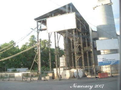

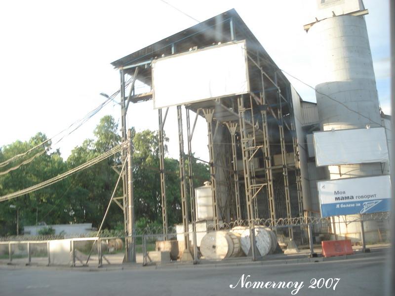

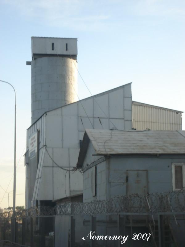

Сегодня я видел на правом берегу какую-то шахту.По виду-явный метрострой.и еще видел шахту.Кто знает,что это строят?

Кольцевую строят, не иначе
Просто нам не говорят.
ЗЫ. Вы уверены, что это именно шахты метростроя?

канализация

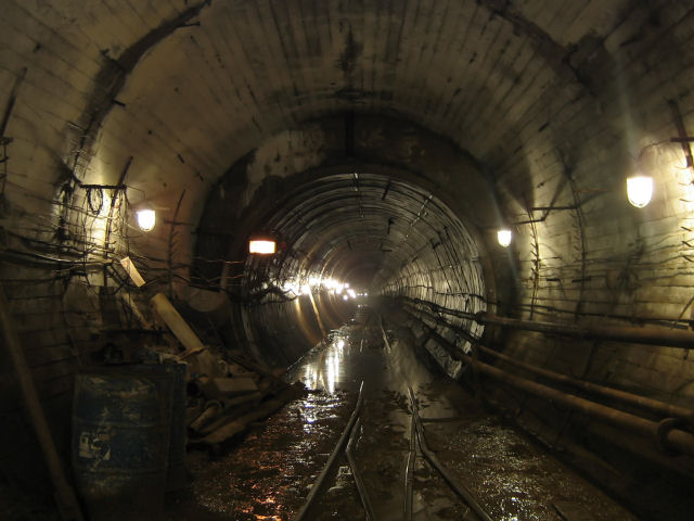

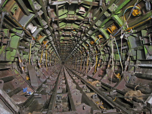

Это СТИС-Водоканал - строят ГКК - Главный канализационный коллектор. Внешне шахтный кмоплекс очень похож на метрострой. ГКК представляет из себя тоннель из сборной ж/б отделки глубокого заложения, глубина заложения 40-80 м., диаметр как в метро, после проходки тоннеля его бетонируют изнутри с помощью специальной передвижной опалубки - для того чтобы внутренняя поверхность была гладкой - снижение трения при движении канализационных вод.

Вот,блин,а я,то думал

И чего, ОНО теперь вечно будет под землей лежать? Или его временами как-то извлекают из ГКК?

В дополнение к Номерному, могу сказать ещё, что тоннелей там два, и причём параллельных. Одна нитка рабочая, а другая - резервная. Шахты, руддворы, подходные тоннели - всё аналогично метрострою. Но вместо электовозов там ездят смешные "утюги".
