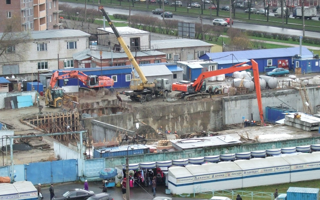

товарищ Мещеряков когда-то говорил, что рынок закроют, когда будут открывать станцию. хотя слабо представляю, как он будет соседствовать со стройкой

вот и правда. Интересно, на сколько рынок может помешать стройке и тот забор многолетний, его тоже до самого открытия будут держать....?
