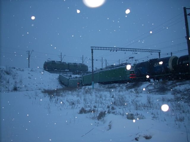

Улавливающий тупик и результат его "работы"

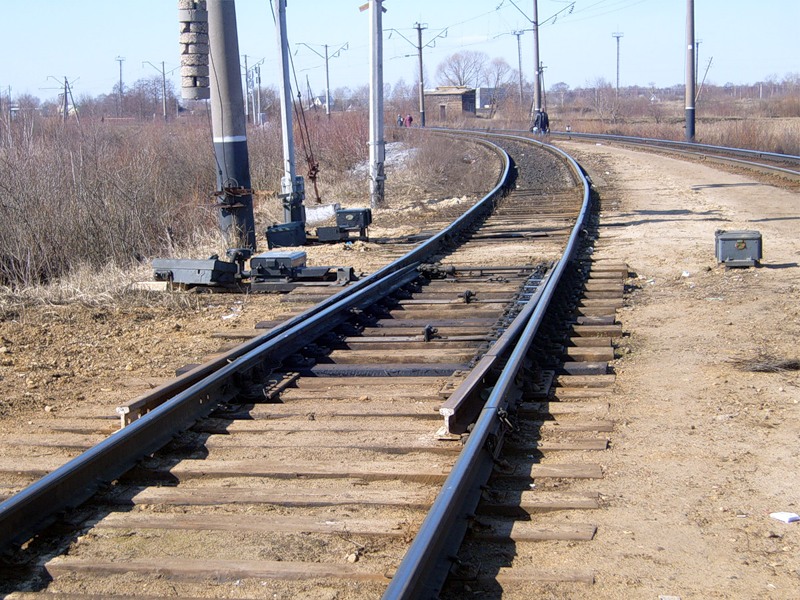

Сбрасывающая стрелка

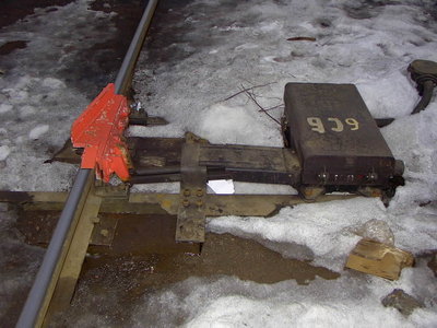

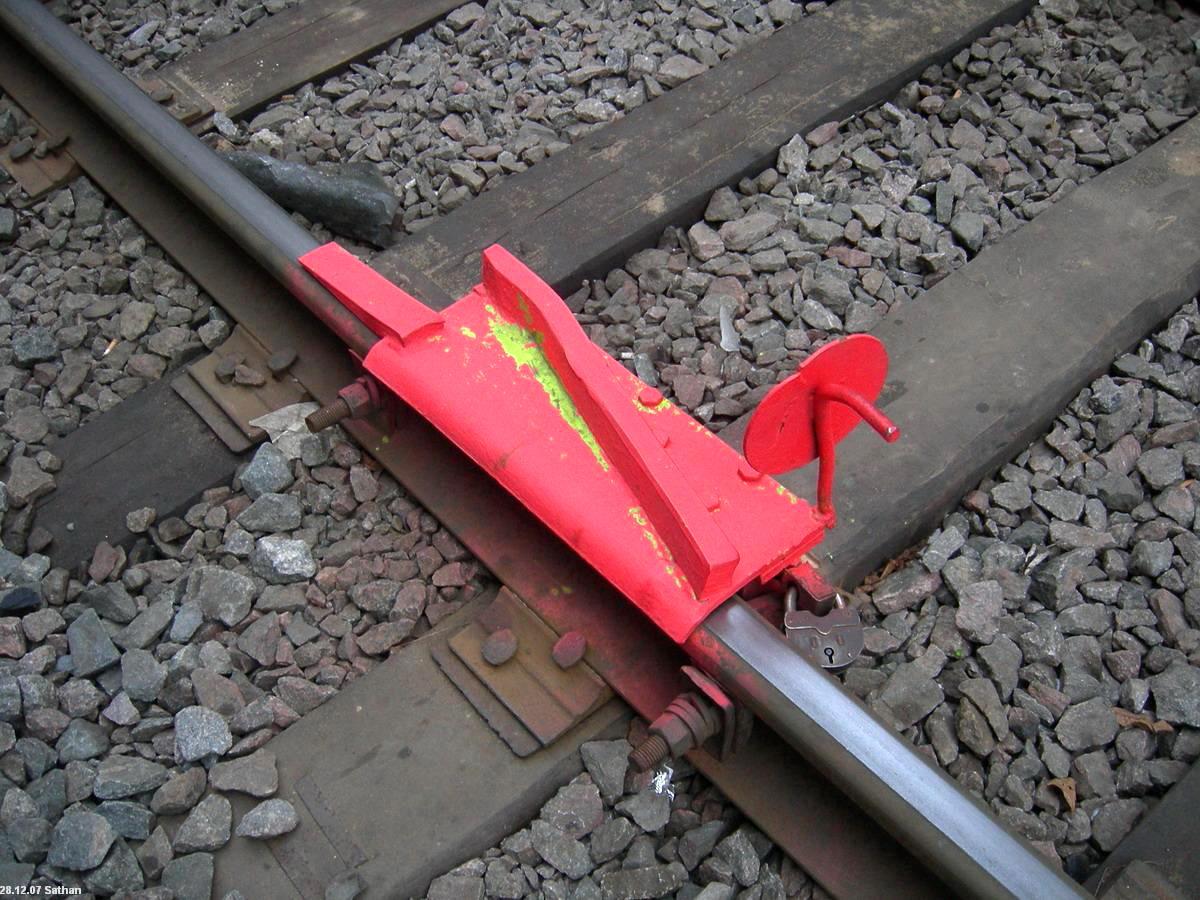

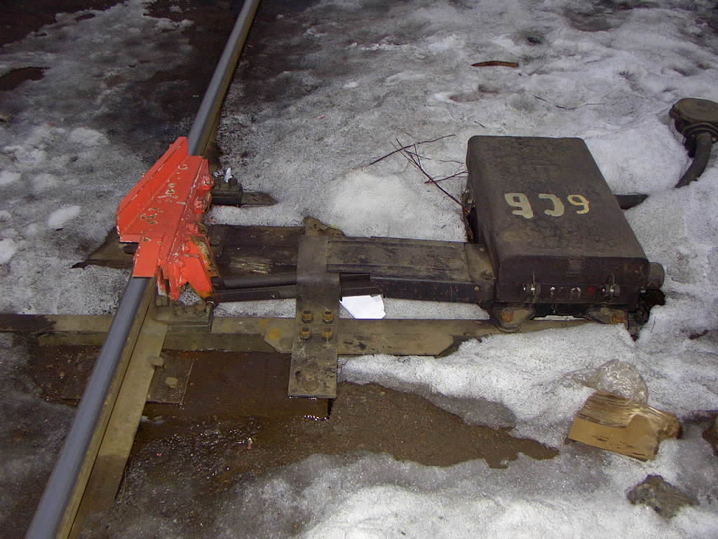

Сбрасывающий башмак ручной
Автоматический сбрасывающий башмак
Стоянка же локомотивов и прочего в тупиках улавливающих и предохранительных тупиках запрещена. Как я понимаю, речь в вопросе шла именно об улавливающих и предохранительных тупиках. А брус ставят скорее по-старинке, поскольку так было раньше. Песчаная призма, а затем упорный брус для буферных амортизаторов. Которые, кстати, у нас уже давно не применяются на грузовом ПС и локомотивах, только на пассажирских вагонах.

Ту2-167 - результат работы предохранительного, что на фото - это где? Часом не Обухово? И когда?
Оч. интересно
Оч. интересно
- Человек и паровоз
- Сообщения: 3430
Re: Глупые вопросы по железным дорогам (не метро!)
Не знаю где, но судя по сплотке локов не у нас Думаю, что на Урале. Просто фотку нашёл на просторах, без указания местополжения.
- Сообщения: 45
- Зарегистрирован: 24 ноя 2008, 16:48
- Станция метро: Маяковская
- Откуда: С.-Петербург
Как раз очень даже как у нас - вл10 и 11м, и вагончики СОВФИНАМТРАНС знакомые ..

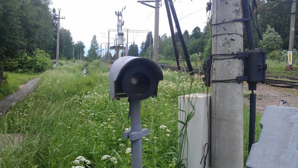

Давно хотел спросить, а тут появилась подходящая тема.
Что за устройство на фотке? Устанавливают на ЖД переездах, 4 штуки, с каждой стороны от дороги и от ЖД. Издает противный высокочастотный звук на границе слышимости. Но кого этой штукой предупреждают, если и так уже есть шлагбаум и поднимающиеся барьеры от машин?
