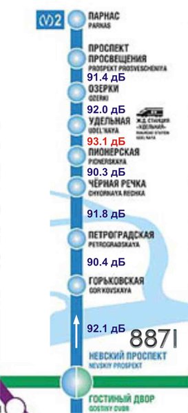

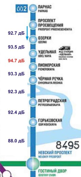

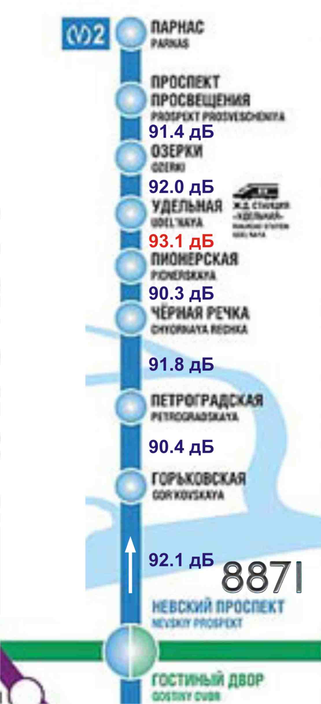

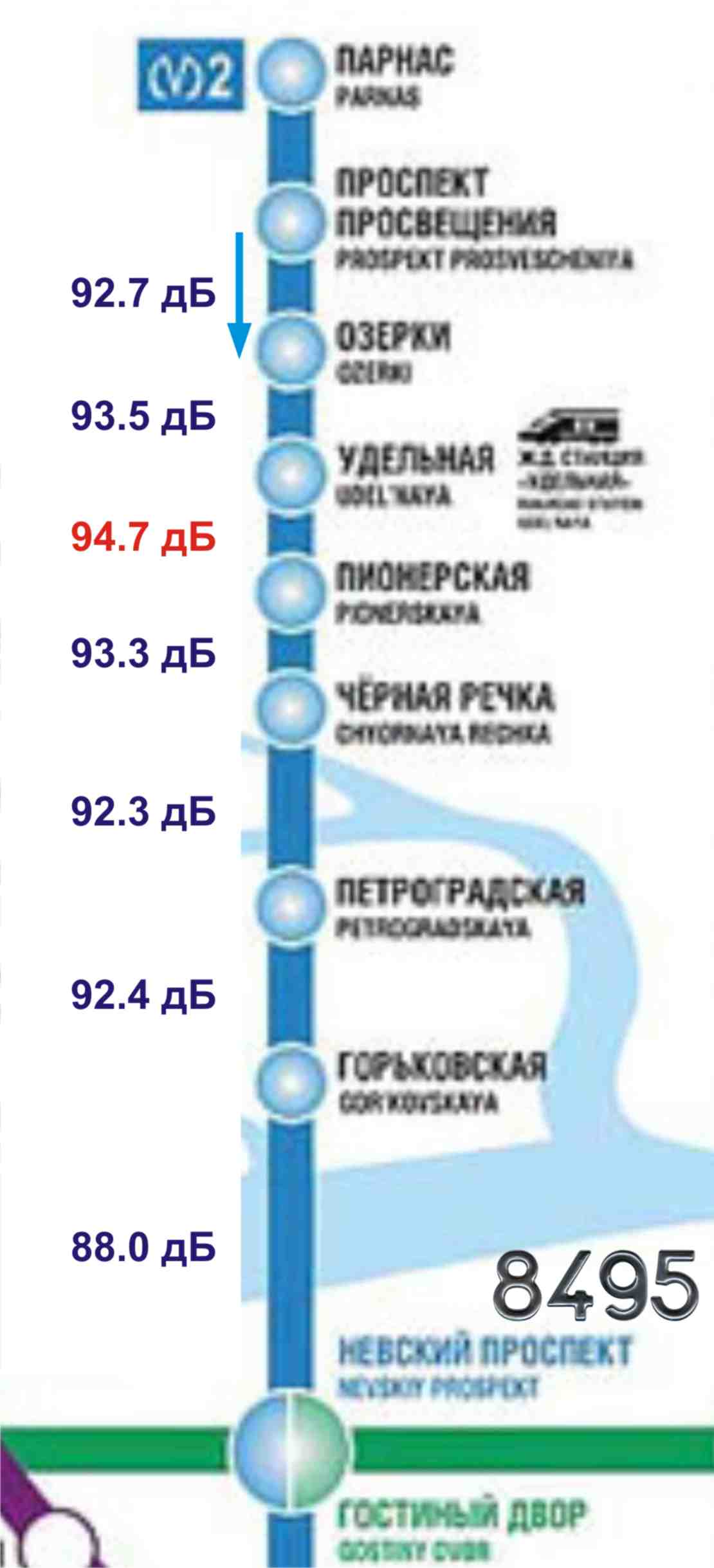

Интересная штука выходит. Измерил я в вагоне 8871 (не модернизированный) по тому же маршруту (Невский пр. - пр. Просвещения), но выдал совершенно другой результат. Порой разница в 5 дБ.
В обоих случаях было примерно одинаково народу (все сидячие заняты, у каждой двери стоят люди, по середине салона можно пройти).
Разница в том, что вагон в этом случае не модернизирован и первый к Парнасу (а тот последний). Вряд ли местоположение имеет значение.
Замеры были сделаны стоя в некабинном торце. Полагаю, разницу составляет и скорость. Где-то едет чуть быстрее, где-то чуть медленнее. А это существенно влияет. Скорее всего, это и есть причина. На стыках сильнее отбивает при скорости. На небольшой скорости соответственно, меньше. Итак, результаты:

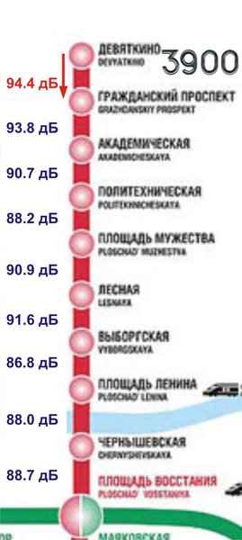

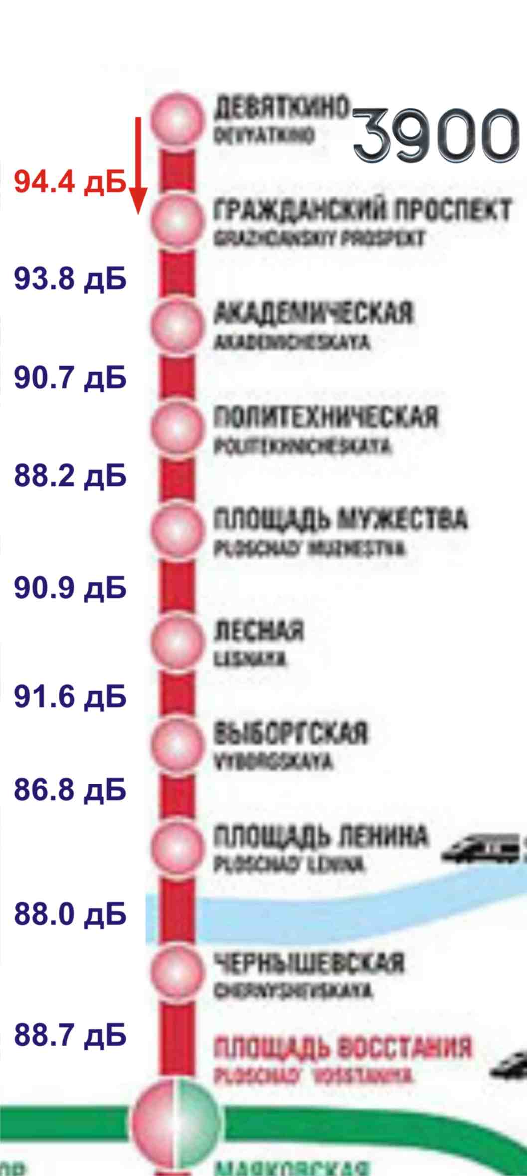

Измерил сегодня от Девяткино до пл. Восстания. Как ни странно, участков до 90 dBA 4 из 9. Вагон 3900, линкрустовый. Место тоже самое - торец вагона, у служебной двери.

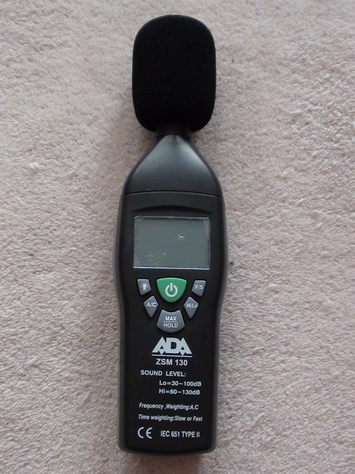

Да, действительно я измеряю некое давление. Если быть проще - ветер. Когда я дую в микрофон (звука при этом почти нет), то у меня получается добиться результата в 90 dBA. Т.е. по сути, он измеряет двежение скорости воздуха, попадающего в измеритель прибора??

Прибор от ветра защищён специальным наконечником (см. на фото). НО! Дул я именно в наконечник (не снимая его) и результат был 90 dBA, хотя звука практически не было. Хотя, в вагоне метро звук при таких показателях весьма сильный.

Ну если уж совсем подробно - в шумомере стоит микрофон (а любой микрофон реагирует или на давление на одну сторону мембраны или на разницу давления с двух сторон. Давление зависит от скорости потока воздуха так что даже слабый поток достаточно близко к мембране даст резкий рост выдаваемого сигнала (шума на записи)). Поступивший с микрофона электрический сигнал по амплитуде сравнивается с опорной синусоидой частоты 1 кГц (амплитуда которой подстраивается), а не с неким средним давлением окружающего воздуха, которое измерять трудно и неудобно, и результат сравнения выводится пользователю.
