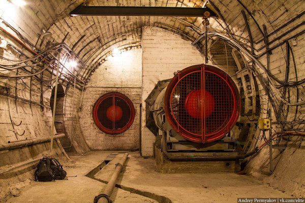

НВУ ВШ-520 и уходящий назад от точки съемки длиннющий подходной тоннель №1, выходящий в середину перегона Садовая-Адмиралтейская:

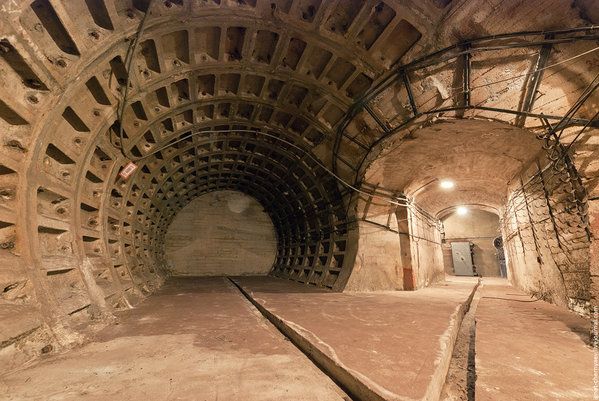

Слева от ВОМДов начинается подходной тоннель в сторону перегона Садовая-Звенигородская:
Продолжение этого подходняка...

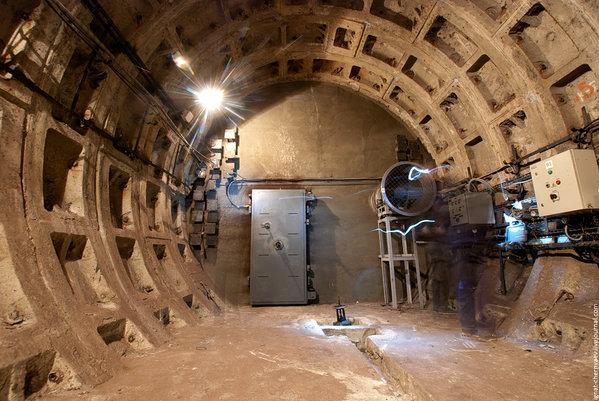

...выводит нас к закрытой гермодвери и выключенному воздуховоду:

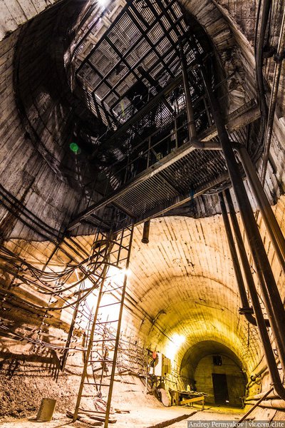

Вернёмся обратно к руддвору 520-й. Вертикальный ствол (про который писал Nomernoy), соединяющий ПТ-1 с венттоннелем Спасской, да простит меня iksdi опять =)
Поднимемся по нему наверх:

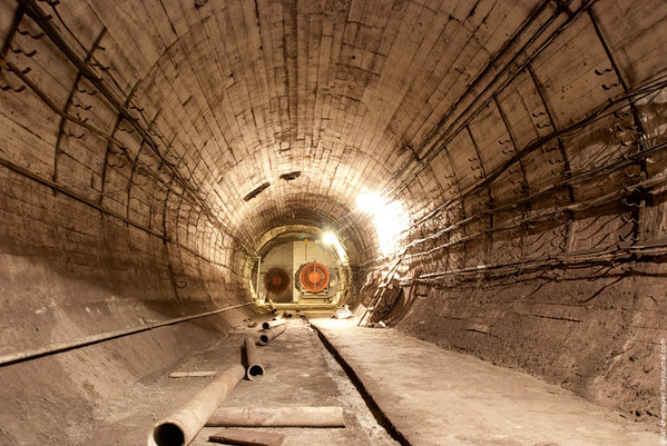

Теперь спустимся обратно по перепадному стволу и пойдём по ПТ-1 в сторону перегона к Адмиралтейской:

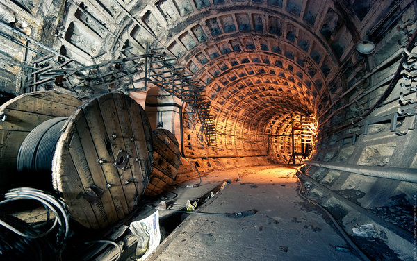

Кстати через этот подходняк и ныне забутованный ПТ-5 в его продолжении строили Адмиралтейсткую, так что всего пару лет назад тут ездили метростроевские электровозы с вагонетками:
Место примыкания ПТ-5:
