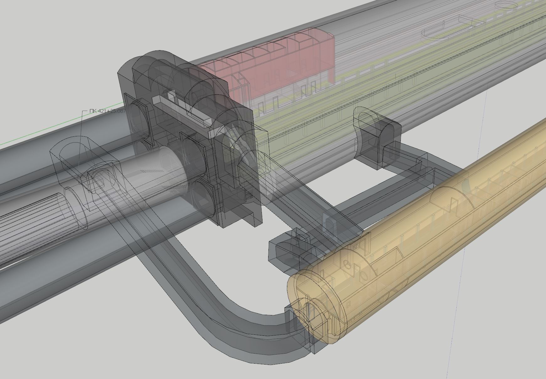

Сообщение Ignat » 25 сен 2017, 20:48
Несколько лет назад пытался замоделить этот узел в скетчапе, но доделать не хватило усидчивости :)

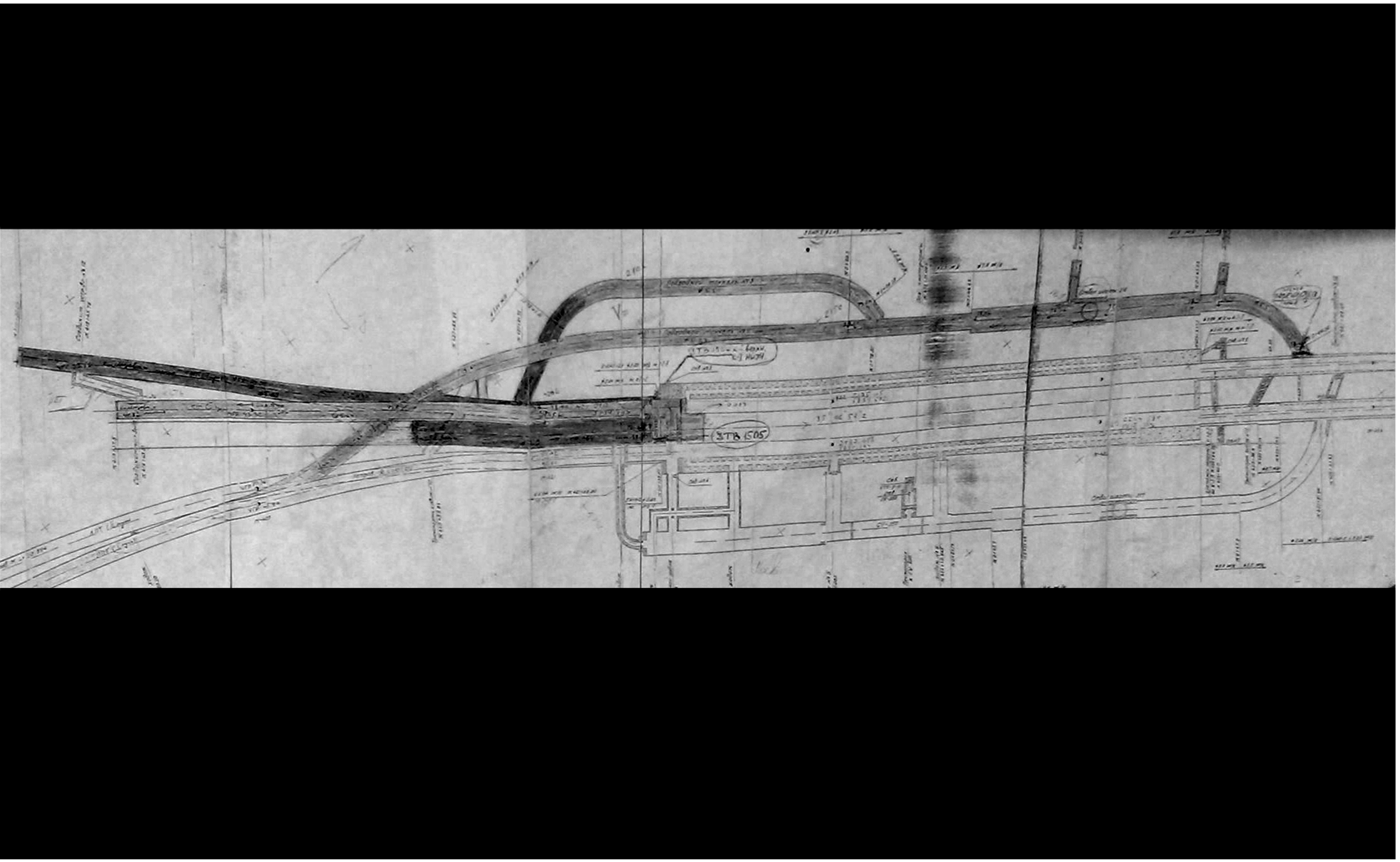

Сообщение karhu » 26 сен 2017, 00:20
Ну раз пошла такая тема, то вот схема.
Многие мелочи здесь конечно не показаны, либо забучены, действительна она на период до начала строительства 2 выхода.
