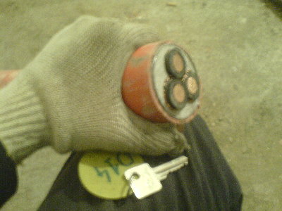

Про этот кабель говорите?

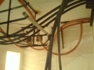

это тож на Волковской

То же самое, но с другого угла, вроде как, именно оранжевым цветом обозначают, что это кабель силовой, пожаробезопасный. Или нет?

именно из-за них вся вакханалия. а можно узнать марку? так же хотелось бы знать каким кабелем проводится +825В.

Обобщаю - красные кабели - силовые на 6/10 кВ из сшитого полиэтилена, в метрополитене имеются такие же и черного цвета. Если по 4 ветке проехать (не помню точно где) видно как красный кабель через муфту в черный переходит.
Сейчас кабели с изоляцией данного типа ставят при реконструкции схем внешнего энергоснабжения и кабельных перемычек между СТП.
Подробней инфа про сами кабели и их марки, например здесь - http://www.ruscable.ru/info/cable/cross ... e/sk1.html
