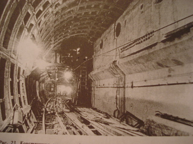

Строительство пересадочного узла началось с сооружения опорных тоннелей. В их контуре по схеме "сквозной" проходки перегонными механизированными щитами были пройдены пилот-тоннели диаметром 5.63 м с железобетонной обжатой в породу обделкой, которые затем были расширены до диаметра 9.8 м с разборкой обделки малого радиуса и монтажом обделки большого диаметра. Внутри этих тоннелей с применением переставных опалубок и бетононасосов были сооружены монолитные опоры сводов.
Верхняя часть сечения проходилась в каллотной прорези с разработкой породы отбойными молотками и монтажом арок несущего свода специальным укладчиком, аналогичным использованному при сооружении односводчатых станций. Разработка породы ядра осуществлялась стреловыми горнопроходческими комбайнами двумя уступами. Порода лотковой части сечения выбиралась гидравлическим тоннельным экскаватором, оснащенным обратной лопатой. Монтаж арок обратного свода производился передвижной кран-балкой. Такими же кран-балками монтировались внутренние конструкции и в последнюю очередь с подмостей, устроенных на кран-балках, навешивались водозащитные армоцементные зонты.
Уровень механизации разработки породы составил около 80%, монтажных и бетонных работ - 100%. Работы велись наступающим (от наклонного хода к противоположному концу станции) фронтом. Поддержание высоких темпов проходки диктовалось необходимостью быстрейшего замыкания конструкции высотой 20.25 м и шириной в свету 20.10 м обратным сводом для уменьшения ее деформаций и осадок поверхности, так как в зоне влияния строящейся станции на поверхности находятся такие чувствительные к осадкам сооружения, как спортивно-концертный комплекс "Юбилейный" , береговой устой Тучкова моста, набережная р. М.Нева и стадион "Петровский" с высокими трибунами и опорами освещения.

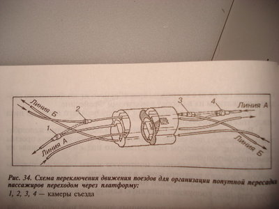

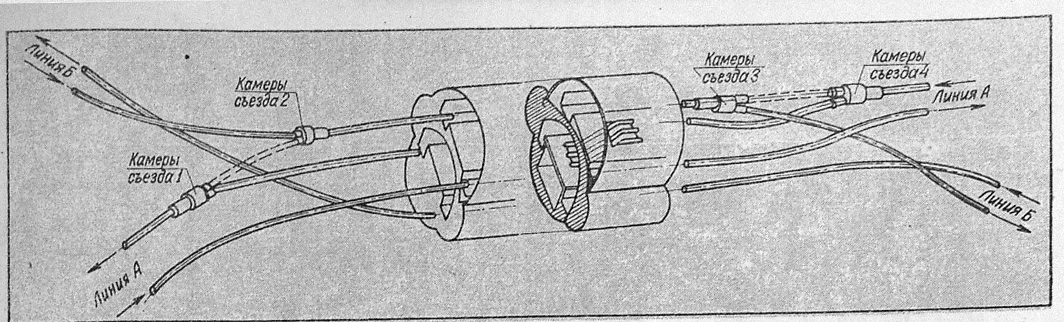

Однако для большего удобства пересадки необходимо поменять местами по одному пути каждого яруса. Тогда попутная пересадка основной массы пассажиров с одной линии на другую будет осуществляться на каждом ярусе переходом пассажиров через платформу, а пересадка в обратном направлении (меньшая часть пассажиров) – переходом с использованием междуэтажных эскалаторов.
- djtonik
- Отец-основатель
- Сообщения: 6769
- last_fm: djtonik
Re: Двухэтажный проект станции "Обводный Канал"
На рис. представлена схема переключения движения поездов для достижения этой цели с использование четырех групп камер съездов на одном пути линии А, сооружаемой в первую очередь.
На начальном этапе эта линия эксплуатируется таким образом, что поезда справа налево следуют через камеры съездов № 4, 3, 2, 1, сооружаемые при строительстве этой линии, с остановкой на верхнем ярусе станции. После ввода в действие линии Б движение поездов по трассе А справа налево осуществляется через камеры съездов № 4 и 1 с остановкой на нижнем ярусе. По линии Б составы следуют слева направо через камеры съездов № 1 и 3 с остановкой на верхнем ярусе. Потребность в соединительных тоннелях между камерами съездов № 1 и 2 ,а также № 3 и 4 непосредственно для движения поездов отпадает и они могут использоваться для вспомогательных нужд.

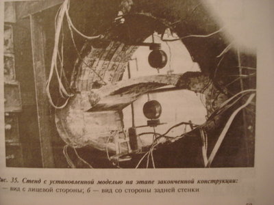

Исследованияе поведения конструкции и породного массива на моделях из эквивалентных материалов*
*исследования выполнены А.Н.Коньковым (ПГУПС).
В 1984-1986 гг. и 1995-1996 гг. на кафедре “Тоннели и метрополитены” ЛИИЖТа (ПГУПС) на моделях из эквивалентных материалов были проведены исследования статической работы рассматриваемой конструкции на различных этапах ее сооружения, подтвердившие высокую надежность данной конструкции как на этапах строительства, так и при эксплуатации: сначала только верхнего яруса,а затем, после полного завершения сооружения уонструкции, пересадочного узла в целом.
Геометрический масштаб моделирования был принят 1:50.
Исследуемая станция располагалась в толще протерозойских глин со слоем 10 м над шелыгой свода ненарушенных глин и 30 м четвертичных отложений. Исследовались статическая работа конструкции и ее несущая способность на трех этапах:
I – после сооружения опор и монтажа верхнего свода;

Общий вид стенда с установленной моделью на этапе завершения монтажа обратного свода приведен на рис.
В результате исследований I этапа , когда был “смонтирован” верхний свод, установлено, что при нагрузке от полного веса столба грунта над станцией (100% yH) вертикальные перемещения шелыги свода в пересчете на натуру составили 8.3 см, осадки опор – 4 см, горизонтальные перемещения верха опор в сторону массива грунта – около 1.5 см, блоков в четвертях свода – около 5 см (рис. 36). Контактные напряжения в конструкции нигде не приближались к пределу длительной прочности протерозойских глин (2.4 МПа).
С целью проверки несущей способности конструкции вертикальная нагрузка была увеличена до 200% yH. При этом максимальное перемещение шелыги свода достигло 25.2 см, осадки опор составили в среднем 6 см. Разрушения или выхода из строя отдельных элементов конструкции не наблюдалось, т.е. до замыкания междуэтажного сводчатого перекрытия и разработки грунта нижнего яруса конструкция обладает малой деформативностью и достаточной несущей способностью.
