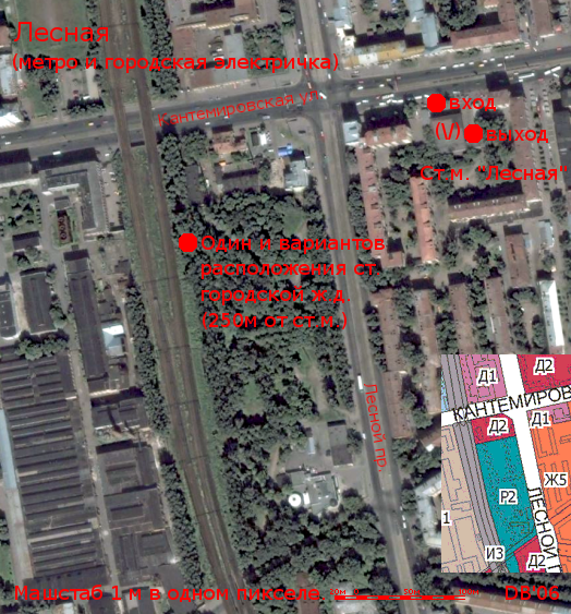

Под станцией Лесная понимается новая крупная станция на пересечении ж-д с Кантемировской улицей - от метро Лесная 2 шага. Там должна остановка пригородной электрички и платформы для гор. электрички + сопряжение с подземным переходом на Лесном\Кантемировской.

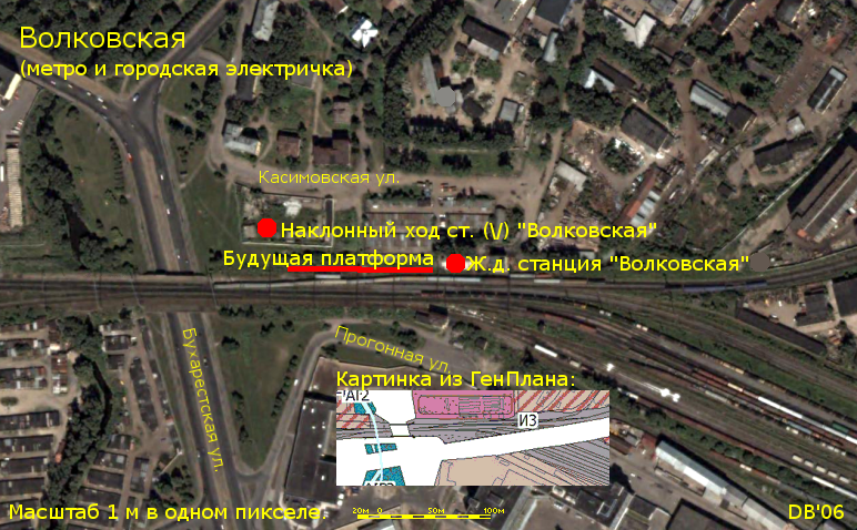

Возможно, задам ещё вопросы, но пока такой - почему между ст.м Волковская и одноимённой ст. гжд 400-500 м.? Или это с учётом того, что люди пойдут не по прямой? Или это вызвано нормативами, связанными с путепроводами?
Вообще, было бы интересно узнать более точно предполагаемые места расположения станций, желательно с картами.
<b>ВНИМАНИЕ - загружена новая ИСПРАВЛЕННАЯ иллюстрация взамен удалённой модератором!</b>
Фотография существующей ж.д. станции: http://railstop.narod.ru/photos14/Image-57.jpg

Насчет Волковской: я, наверное, ошибочно принял шахту напротив :twisted: за будущий выход. Просветите, пожалуйста, где же все-таки будет этот выход - если на месте строительной площадки н\х, то это просто здорово - ж-д в двух шагах. Все могут убедиться - видно на фотке от Tolya.

По поводу Лесной - правильно ли я понял её расположение? (см. схему)
>/=\- Dr Bug

Dr Bug, Вы почти правы, только станция будет чуть ближе к Кантемировской ул. Места для платформ там навалом.

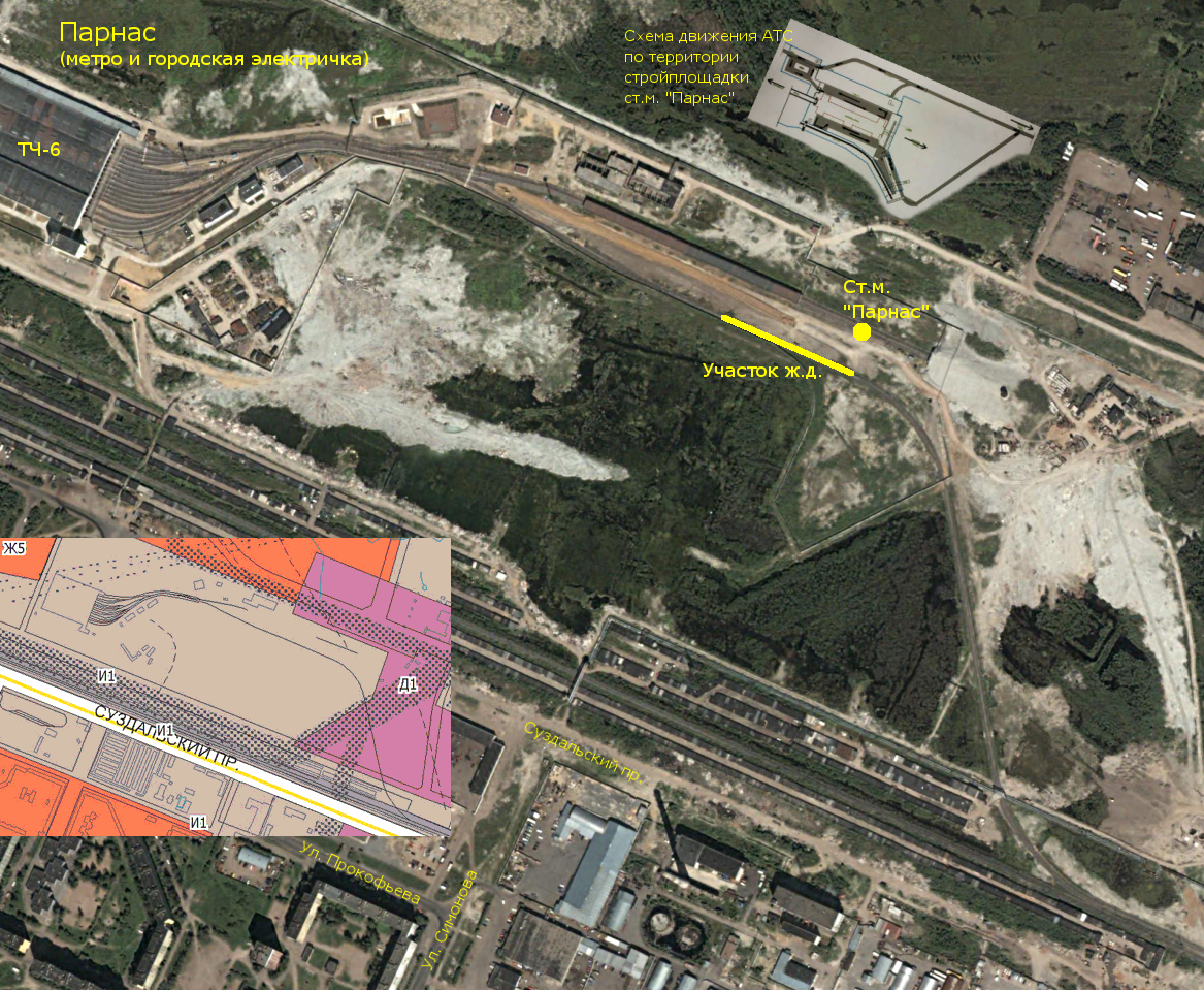

Ну, не знаю-не знаю. Если судить по снимку, то до здания там 12-15 м., и не знаю, хорошо ли там ставить платформу. Кроме того, не забывайте, что там - путепровод, и активное торможение на нём, возможно, не есть очень хорошо.
Хорошо, следующий большой вопрос. Как вы собираетесь сопрягать с наземными ст.м. - скажем, с Парнасом? Хорошо, положим, на восток из ТЧ идёт ж.д. полотно (которое придётся дорабатывать - и, кстати, оно над тоннелем метро, и причём - не самым благополучным). Как вы собираетесь вести ветку на запад (к Выборгскому шоссу)? Наперекрёст с путями метрополитена?! Или с юга от ТЧ?
Или Парнас
>/=\- Dr Bug

По Лесной - с местом определились (непонятно только с путепроводом и оборотом), с функцией - пересадка на метро - тоже понятно; прилегающий парк теоретически можно тоже для чего-нибудь использовать.

На Волковской, прямо около наземного вестибюля, в генплане 1980-х(?) было предусмотрено место под строительство вокзала, разгружающего Московский и Витебский. Возможно, все пригородные поезда с Московского должны были перевести прямо на него. Более точной информации по этому проекту нет.
