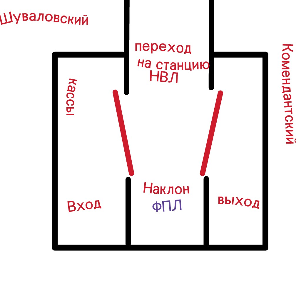

У станции НВЛ входной вестибюль на пересечении Авиаконструкторов и Шуваловского, у станции ФПЛ вестибюль на пересечении Комендантского и Шуваловского.
Для экономии входной вестибюль станции ФПЛ строится в котловане, а также выполняет роль и пересадочного вестибюля.

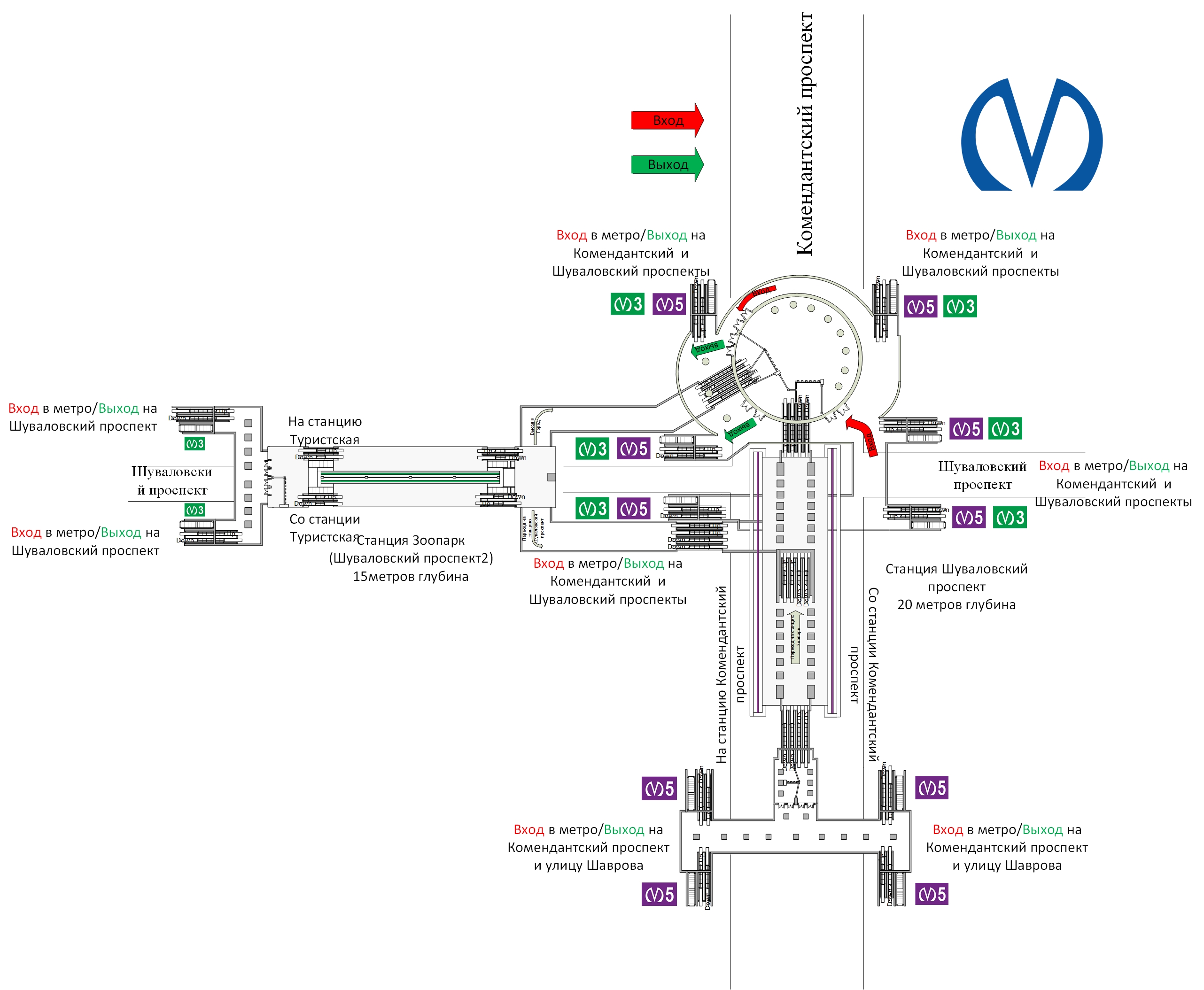

Вот вариант перепроектирование под мелкое заложение. Зоопарк 15 метров, Шуваловский пр 20. Шуваловский колонная. Зоопарк, как будущая Дунайская. Естественно это наработка, а как решат строить вопрос. Но на мой взгляд вариант жизнеспособный.

Подумал вот о чем - в отличие от Новокрестовской, здесь распараллелить строительство не получится - однозначно придется сначала пройти двухпутным щитом, а затем строить весь станционный комплекс. Потому что Шуваловский-ФПЛ ниже, и если строить заранее то щит просто раздавит там все во время прохождения.

2Manhattan схему чертил я. По некоторым соображениям из чертежа проекта глубокого заложения.
