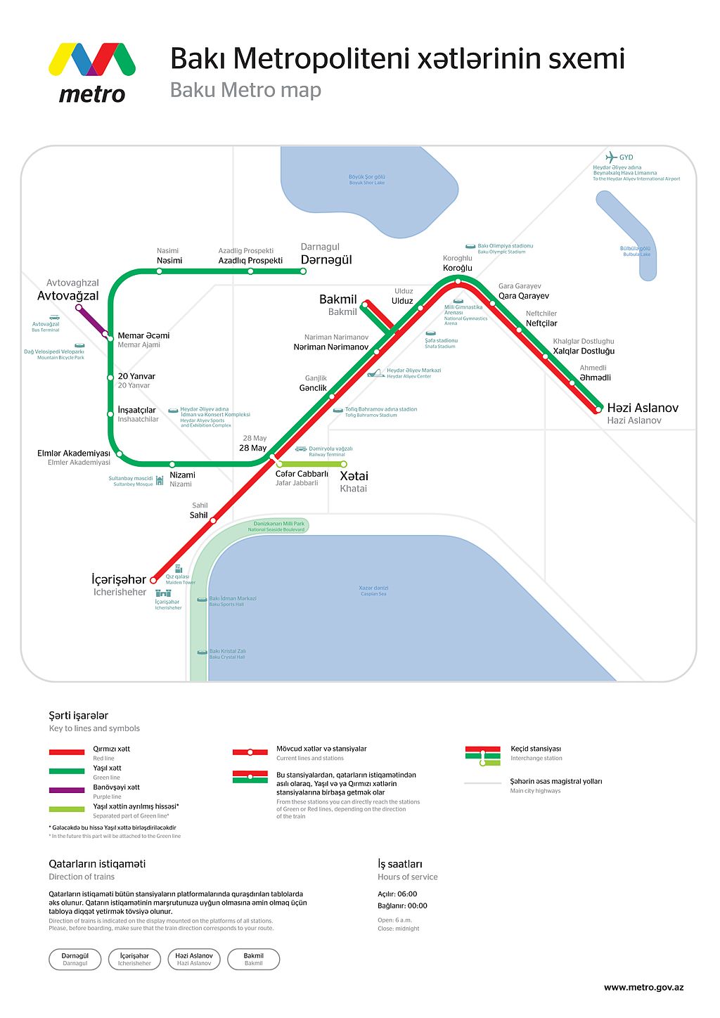

Сообщение Константин Филиппов » 23 окт 2018, 11:02
darkglare писал(а):а в метрополитенах, по крайней мере, бывшего СССР вообще бывали прецеденты линии из двух станций/одного перегона? имею ввиду, именно отдельной линии, а не вилки (ответвления с маршрутным движением)?
В Баку участок "Джефар Джабралы" - "Хатаи", например, строился как первый участок второй линии, в результате там вторую линию построили, но сейчас она функционирует как вилка первой, а этот участок из двух станций только планируют подсоединить ко второй линии, А, кстати, в Баку же и третью линии недавно открыли, тоже из двух станций, тоже отдельную. Красота да и только:
Ну и московскую Каховскую линию забывать не стоит, правда там три станции, и изначально вилкой Замоскворецкой была, но сейчас-то самостоятельная.
