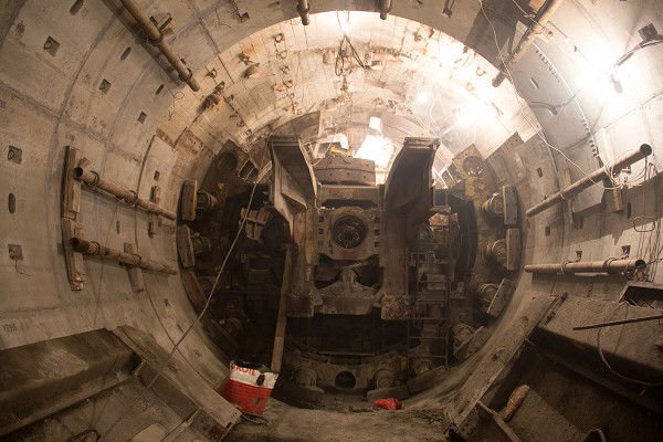

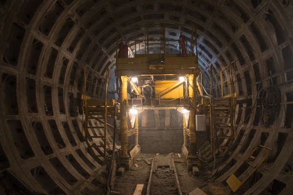

Демонтажная камера НВЛ
Путь 1
Путь 1, демонтаж ТПМК
Путь 2, забой к Приморской

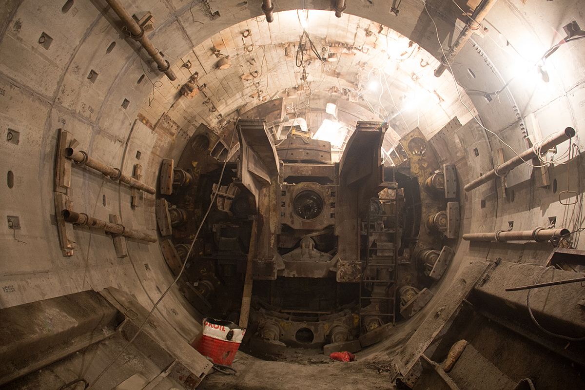

Путь 1

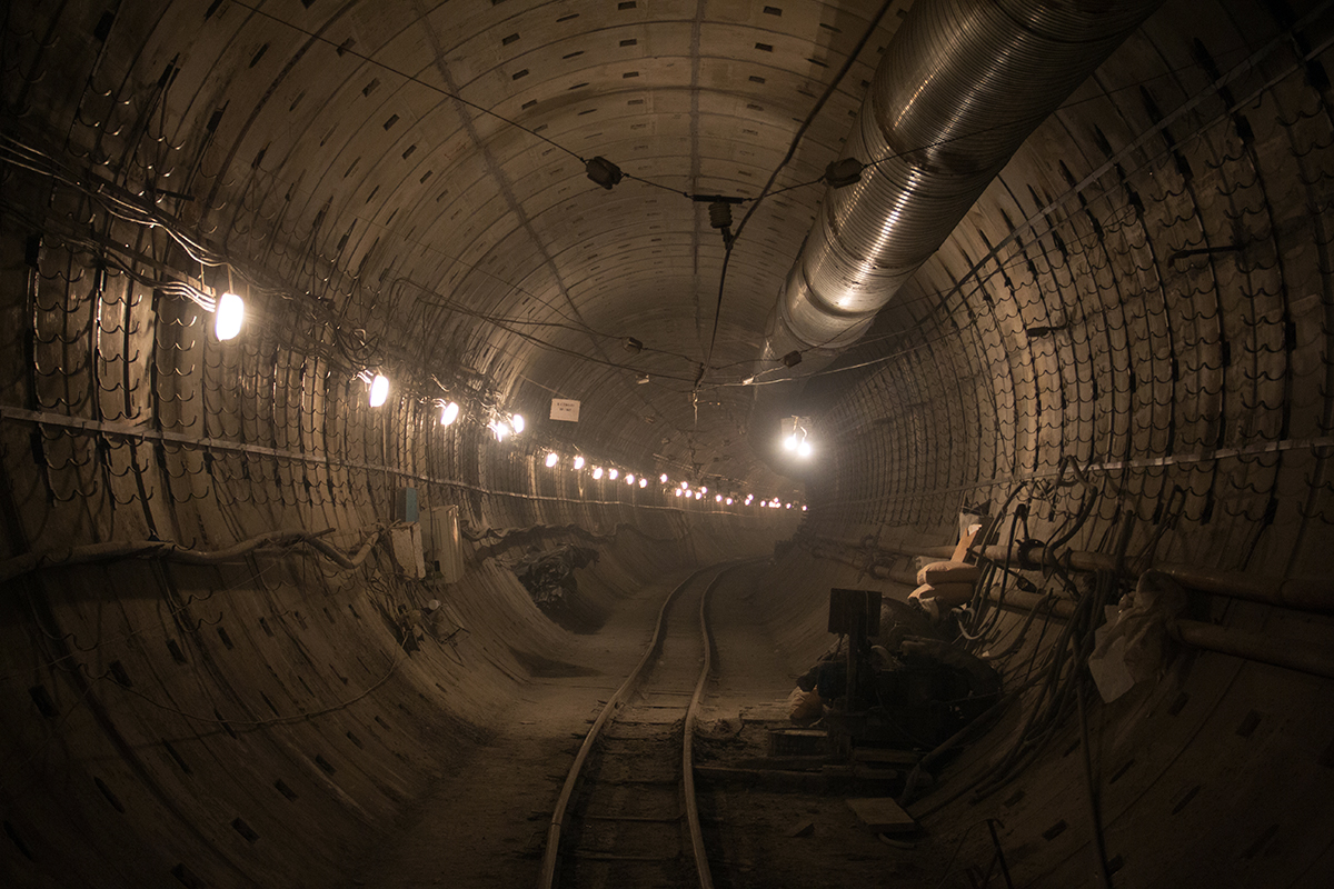

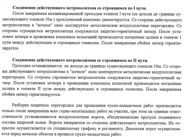

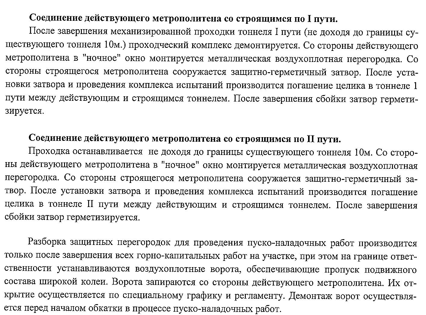

Много осталось пройти в ручную на 1м пути до действующего пути?
- mx
- Сообщения: 3885
- Откуда: 59`50N 30`25E
- Сообщения: 13884
Никакого затвора здесь делать не будут, т.к. его роль выполняет торцевая стена существующего тупика.
Поэтому после демонтажа щита УМ смонтирует в этом тоннеле тюбингоукладчик, при помощи которого будут установлены ещё 12 колец по 0,75 м (до торцевой стены).
А вот её разломка будет произведена после сооружения постоянного затвора в монтажно-щитовой камере.
