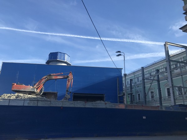

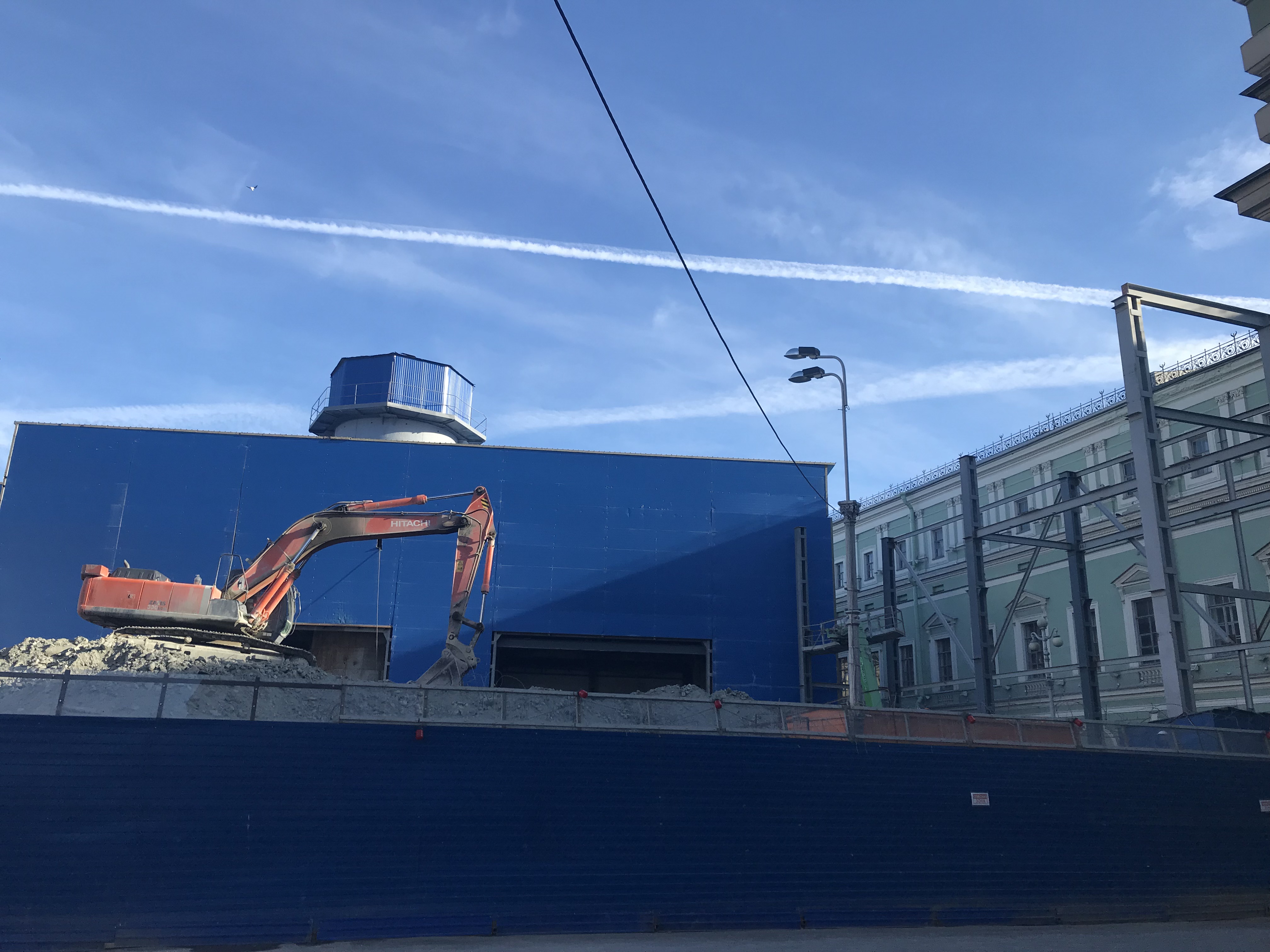

Свежее фото снаружи. Жаль, что очень давно уже нет информации про то, как обстоят дела под землёй...
Следующая станция - Театральная ! ! !
Сообщения: 13901
Re: Театральная
Все площадки завалены породой - свалки закрыты. И так каждый год. Куда вывозить породу - городским чиновникам совершенно не интересно: им деньги нужно осваивать, а не проблемы решать.
