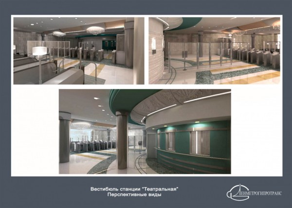

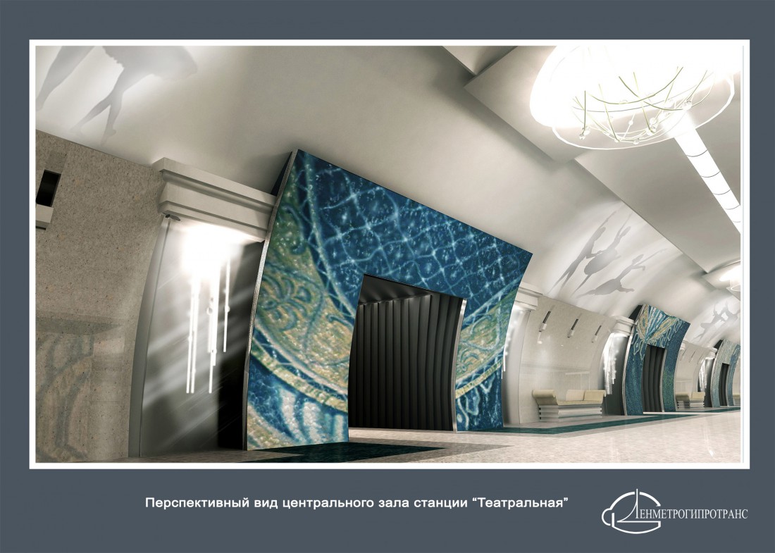

Не попадавшиеся ранее ракурсы на станцию и вестибюль #1 с сайта ЛМГТ.
http://www.lenmgt.ru/mass-media/gallery/album1/
Следующая станция - Театральная ! ! !

Сообщение Roskas »
На последнем фото центральный зал кажется очень просторным, в лучших традициях "сталинских" станций первой очереди. Хорощо бы, если бы с точки зрения размера центрального зала у нас появился бы ещё один условный "Невский проспект", а не клаустрофобически тесная "Спасская".

Спасская не тесная. Очень комфортная и приятная станция. И места полно.
Re: Театральная
Театральная, как и Горный институт спроектированы уже по новому проекту с увеличенным ЦЗ (9,5 м)

IgorI писал(а):Спасская не тесная. Очень комфортная и приятная станция. И места полно.
"Спасская" - единственная наша станция, на которой у меня возникает ощущение тесноты. К самой станции претензий нет, нравится и лаконичный стиль архитектурного оформления, и теплый цвет отделки. Но если принимать во внимание то, что она является частью напряжённого транспортного узла, пересадочной станцией, то, как мне кажется, становятся очевидны ошибки проектирования: тесный центральный зал, малое количество проходов между пилонами, большая ширина этих самых пилонов. Сравните с тем же самым "Невским проспектом", строящимся, кстати, в эпоху тотального упрощения и экономии, - разница очевидна. Если к этому добавить неудобный переход со стороны "Сенной площади" и "бомбу замедленного действия" - откровенно неудачный эксперимент с пересадочными эскалаторами, то "Спасская" (в моём личном рейтинге) по праву может называться одной из самых неудобных станций, если не самой, Петербургского метрополитена.
MaksegZ писал(а):Театральная, как и Горный институт спроектированы уже по новому проекту с увеличенным ЦЗ (9,5 м)
Всё новое - хорошо забытое старое). Наконец-то вернулись к нормам проектирования времён первой очереди).
Недопущение самопроизвольного перемещения в соответствии с поступившей информацией по радиовещанию.
Re: Театральная
Более тесные это Волковская и Бухарестская
Re: Театральная
Они не являются такими напряженными по пассажиропотоку и не пересадочные.
Тесноту ЦЗ "Спасской" я практически ежедневно ощущаю физически.
