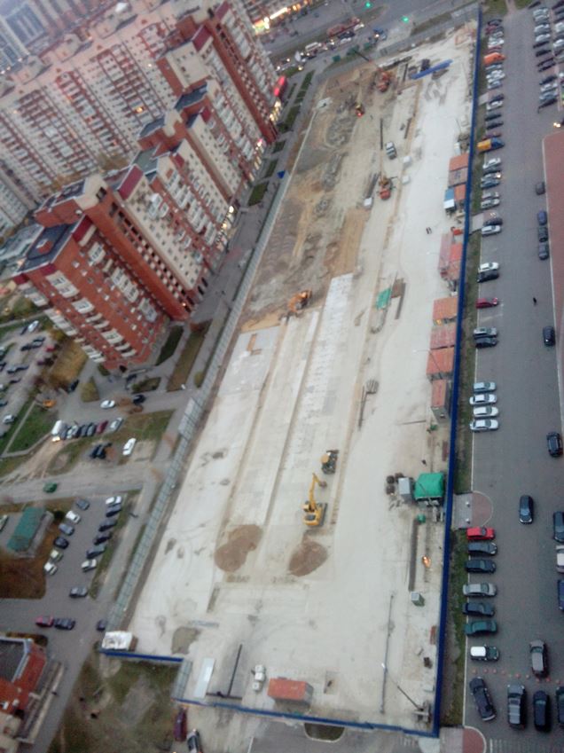

На форуме "Проекты Петербурга" Prohojii опубликовал фото стройплощадки "Беговой" от 22.10.14.
Сообщения: 3935
Re: Беговая (Улица Савушкина)
Кажется , что "окно" для забивки свай-колонн(а будут ли сваи, а не стена в грунте) сдвинуто относительно центра котлована в сторону запада.
Сообщения: 13883
Внутри котлована так же как на "Дунайской" будет два ряда колонн.

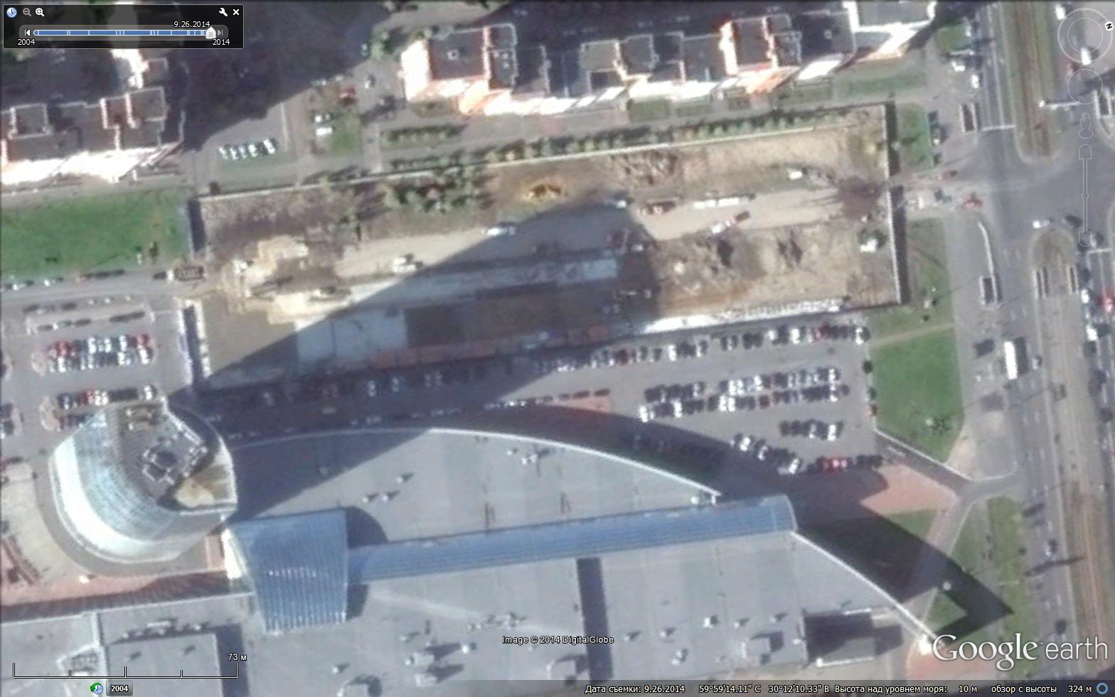

26 сентября 2014. Для истории

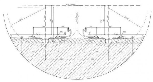

А значит, в случае ЧП любая станция, один из перегонов, примыкающих к которой, находится в двухпутном тоннеле, может легко стать временной конечной?
Сообщения: 13883
Ну не совсем легко. Но теоретически может. Для этого потребуется какое-то время на вырубку путевого бетона, засыпку щебня и укладку съезда. И реконструкцию систем СЦБ необходимо будет провести.
Вот для наглядности конструкция путей в двухпутном тоннеле:

Всё равно это, наверно, намного проще, чем строить оборотный тоннель, как при размыве на "Площади Мужетсва" делали.
А если ьсовсем по уму, то было бы логично предусмотреть площадки для таких съездов уже на этапе проектрирования (полагаю, что они стоили бы ну совсем немного в условиях нового строительства двухпутного тоннеля).

На "Площади Мужества" оборотный тоннель (правильнее сказать - соединительный) уже существовал, т.к. изначально станция строилась как временно конечная и поэтому за ней были сооружены камеры съезда.
А вот когда в 1995-96 гг. за ней потребовалось врезать съезд - для этого в них пришлось произвести вырубку бетона.
Площадкой для устройства съезда может быть любой подходящий прямой участок двухпутного тоннеля с уклоном не более 0,01. Специально оставлять для него участки путей на щебне нет необходимости, т.к. при эксплуатации щебень загрязняется и требует периодической замены. А необходимость устройства съезда может никогда и не наступить.
