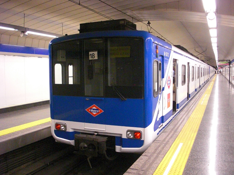

Про окраску: На предыдущей моей фотке людишки отражаются не только от стёкол...
- Сообщения: 8281
- Сообщения: 8281
Re: Вагонмаш
Справедливости ради отмечу, что вёдра встречаются и в Мадриде. Не всё сразу...
