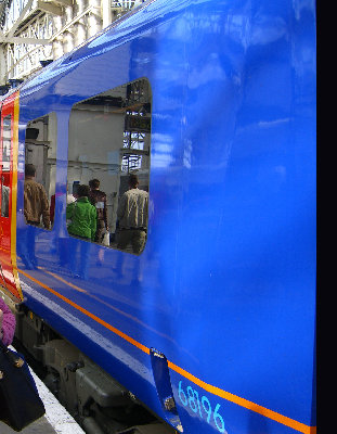

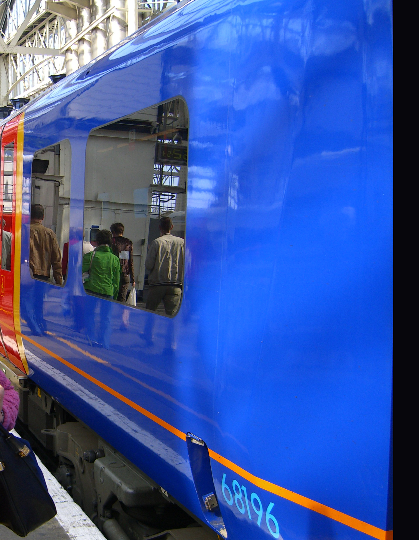

Покрасить бы вагоны нужно нормальной краской.
Вот так, примерно, должно быть покрашено. Это Лондон, но не метро а электричка.

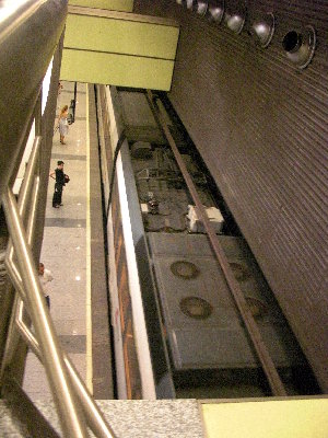

Насчёт кондеев - расскажите кто видел как они реализованы за бугром. Где они вообще находятся на вагоне?
Re: Вагонмаш

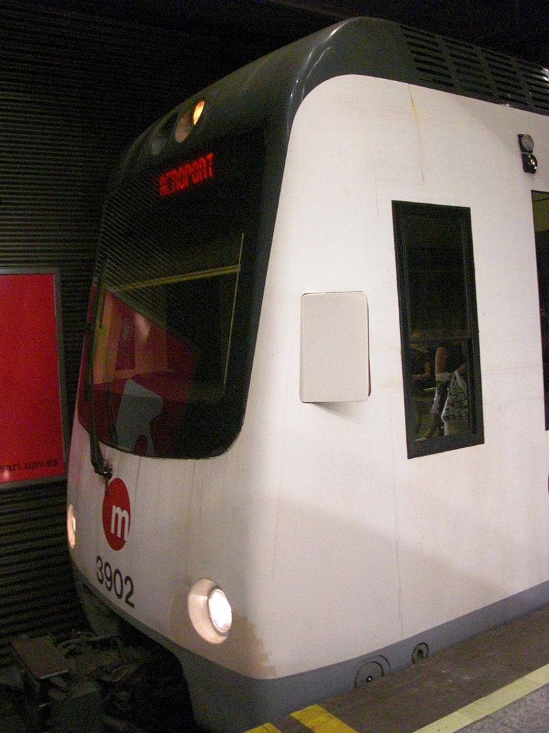

Вот кондей. Это Валенсия, если не ошибаюсь.
Про окраску: На предыдущей моей фотке людишки отражаются не только от стёкол...

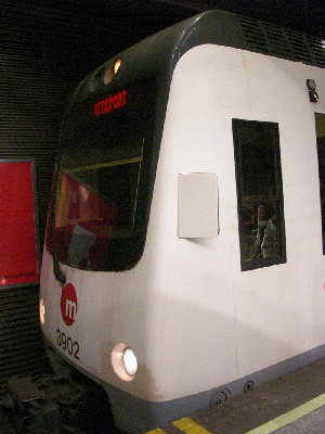

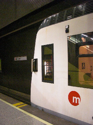

Re: Вагонмаш
А здесь зеркало убирается совсем...

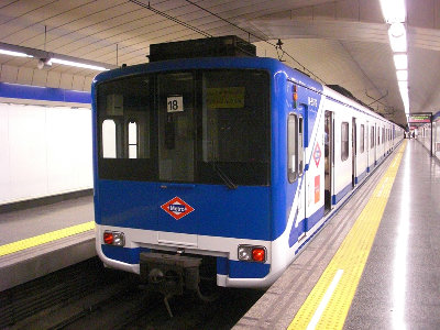

Re: Вагонмаш
Справедливости ради отмечу, что вёдра встречаются и в Мадриде. Не всё сразу... :D

kot писал(а):Вот кондей. Это Валенсия, если не ошибаюсь.
Ну а вот кондей в Москве:
http://metroblog.ru/post/1711/
Русич .4 на ММЗ (фотка) и на парковых путях депо Красная Пресня (кольцевая линия) - по ссылке.
Кондеи фирмы merak.
Правда, чего-то с ними не то, пока. На испытаниях выявились какие-то проблемы. Точно не знаю какого характера.
И шумят они очень сильно.
kot писал(а):Про окраску: На предыдущей моей фотке людишки отражаются не только от стёкол...
Ну, это не серьёзно. Глянцевая или матовая краска - не суть важно (вопрос личных предпочтений). Главное чтобы не собирала грязь и не облезала.
kot писал(а):А здесь зеркало убирается совсем...
А чтобы не получать зеркалом по чайнику - нефиг щёлкать клювом, вообще-то. И следует соблюдать правила пользования метрополитеном и элементарную осторожность. Это надо умудриться ещё, настолько близко подойти к краю платформы. Или вообще специально стоять на краю, свесив рожу над путями. Ограничительные линии есть.
Машинисту в зеркала не только на станции наблюдать нужно, но и во время движения поезда иногда требуется.

Про зеркала не понял. В каком случае их требуется убирать? Насколько знаю только на мойке.

А нафига зеркала вообще нужны? На двери можно смотреть и через станционное оборудование - камер уже куча понатыкана.
И можно не только с краёв, но и посередине платформы поставить...

Иногда наблюдение вдоль поезда необходимо и при движении. Горящую бортовую лампу отследить, искрение, задымление и т.д.
