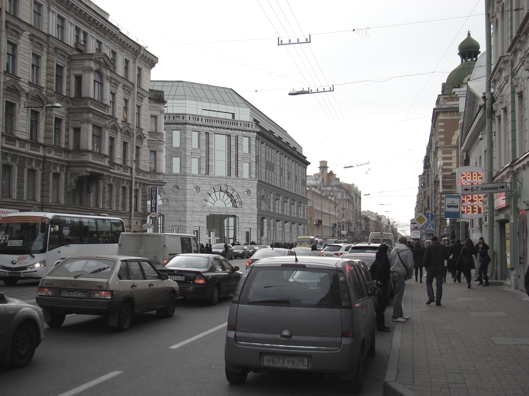

страх какой... :shock: тот проект бизнес-центра, который выкладывался на форуме, заметно симпатичней... это же - просто бетонная коробка...

подвижки в проекте наземного вестибюля
Сообщение tura8 »
Ну что, форумчане! скоро на Василеостровской будет тесно не только внизу, но и наверху!
Застройщик намерен выжать все квадратные метры и занять участок СТРОГО по линиям фасадов примыкающих домов.
Проектировщик пытается уломать Заказчика хотя бы на скошенный угол :evil:

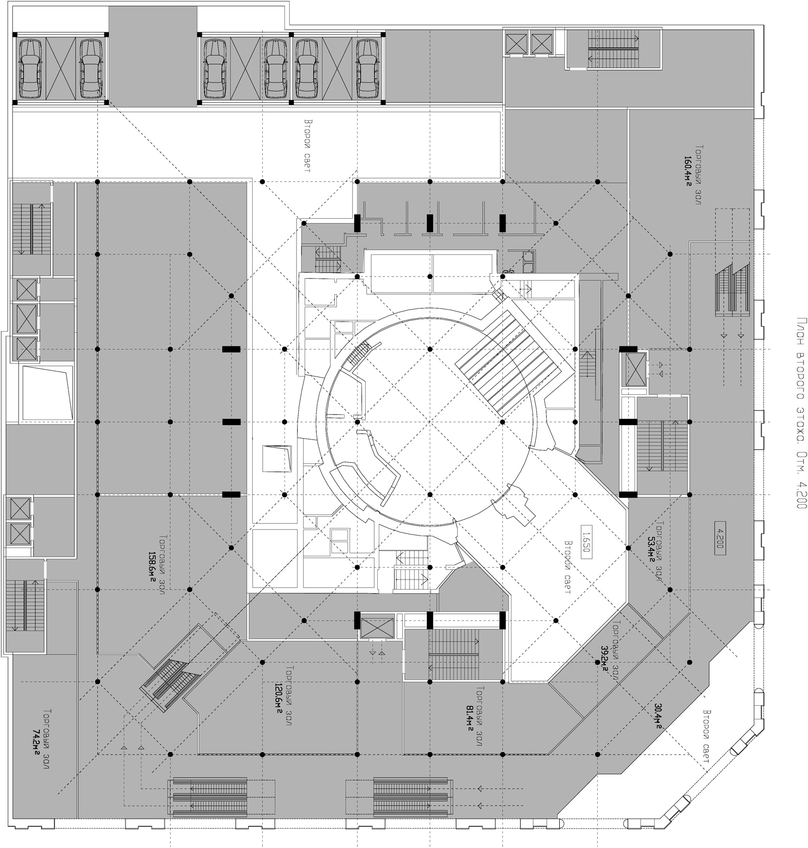

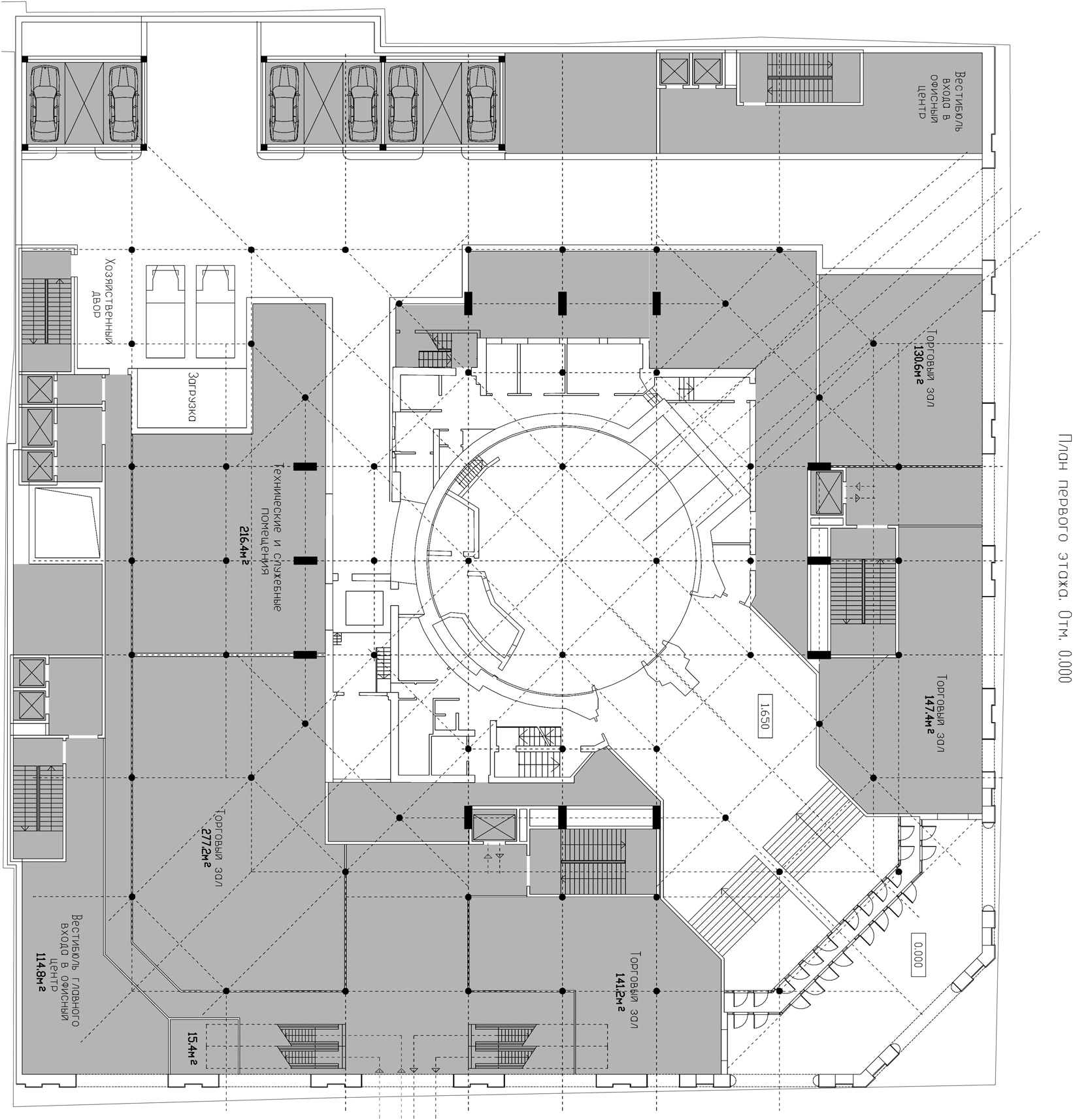

Выкладываю:
План 1 этажа
План 1 этажа
План 2 этажа
План 2 этажа
Разрез 1-1
Разрез 1-1

Совершенно идиотская мансарда. Надеюсь, что не прокатить по высотному регламенту.
Тротуарам пинцет. На время придётся закрыть Средний? Ведь над наклонником они хотят строить, а это значит, что там будет что-то в виде моста сооружаться и свайное поле однозначно "выползет" на границу красной линии, а значит без закрытия движения не обойтись.

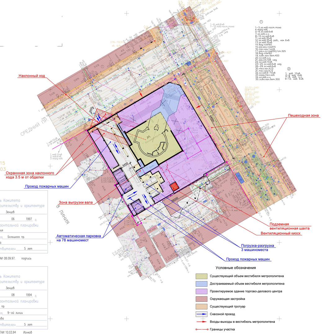

Схема ГП
Сообщение tura8 »
Схема ГП
