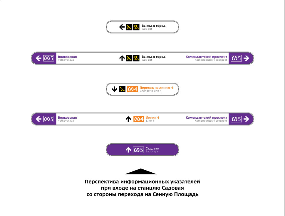

Попытался решить главные недостатки НИПа. Вот что получилось:
(Спасибо Номерному, за фото Горьковской, которое я использовал)
Однако, чтобы понять, насколько жизнеспособен мой "НеоНИП", я попытался протестировать его на самом сложном участке нашего метро: Садовая-Сенная-Спасская.
Вот что у меня получилось:
В НеоНИПе пытался решить следующие задачи:
1. Уйти от излишней пестроты.
2. Отказался от деления 2х лайтбоксов на 3 или даже 4 сообщения, взамен органичного расположения всей информации на одном лайтбоксе.
3. Уйти от практики указывать выходы на улицы. Выход должен быть просто выходом.
4. В случае, если у станции несколько выходов, предлагаю нумировать выходы, а не называть улицы.
5. У выхода не должно быть пиктограммы. Должна быть стрелка направления и надпись: ВЫХОД В ГОРОД.
6. Пиктограммы предупреждающие пассажиров о лестницах, эскалаторах, травмпунктах, милилицейской будке и прочее - должны быть отделены от пиктограмм связанных с линиями, направлениями и пересадками. Причем желательно, чтобы это отделение было не только пространственным, но и цветовым.

Пожалуй, этот вариант лучше нынешнего.
Но, на мой взгляд, пиктограммы с обозначением эскалаторов и лестниц являются избыточной информацией. Ведь независимо от того, каким образом организован вход/выход или пересадка, у пассажира другого средства перемещения по вертикали нет.
Согласен с в40, хотя, возможно, эти пиктограммы должны быть оставлены на перспективу. К тому же нужно будет вводить пиктограмму "инвалид", в тех местах, где для них будут созданы соответствующие условия.
Самое обидное то, что все предложения, появляющиеся здесь, сколь бы хороши они не были, права на жизнь не получат.
НИПмены разработали свой дизайн, протащили его и получили бабки. Отказ от их услуг влечёт за собой множественные правовые коллизии, в том числе, в области авторского права: ©,®.

:shock: Зачем же такие длиннющие указатели делать??? Ладно один, но представьте, что будет, если такие повесить например на Гостином? :o
Дальше. Выход в город. Всё же надо указывать, на какую улицу выходить. Вот приедет человек, например, на Академическую или Пионерскую, а там ничего такого с названиям станции не связано.
Ну и указатели только конечных станций всё же считаю злом.:no:
Мне больше вариант Игерратова понравился

Если говорить о варианте Steell_off:
-По меньшей агрессивности цветовых контрастов - явный плюс.
-По общей длине указателей - столь же явный минус. Перекрывать ЦЗ такие конструкции будут ещё сильнее, чем нынешний НИП. Например, на Горьковской барельеф Алексей Максимыча вообще не будет просматриваться
-Избыточность всё равно остаётся, по крайней мере на непересадочных станциях с одним выходом. Например, зачем на Горьковской указания к поездам (то бишь к конечным станциям) со стороны, противоположной входу? Хотя, конечно, по сравнению с НИПовской информационной вакханалией - явно лучше.
