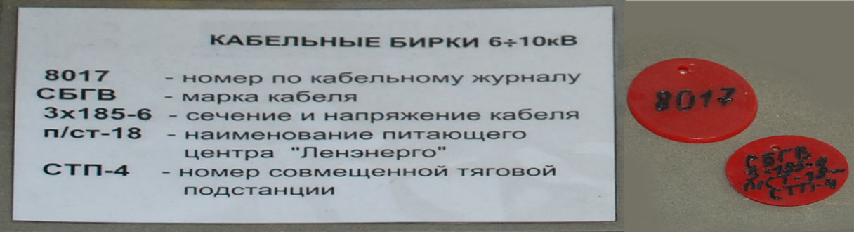

Вот по электрокабелям. Могу выложить мою скромную коллекцию кабельных бирок.

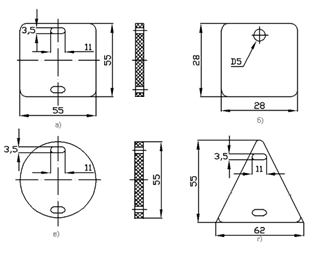

Re: Кабельные бирки
Бирка маркировки силовых кабелей больших диаметров до 1 кв. (рис. а)
Бирка маркировки силовых кабелей небольших диаметров до 1 кв. (рис. б)
Бирка маркировки силовых кабелей более 1 кв. (рис в)
Бирка контрольных кабелей (рис г)
