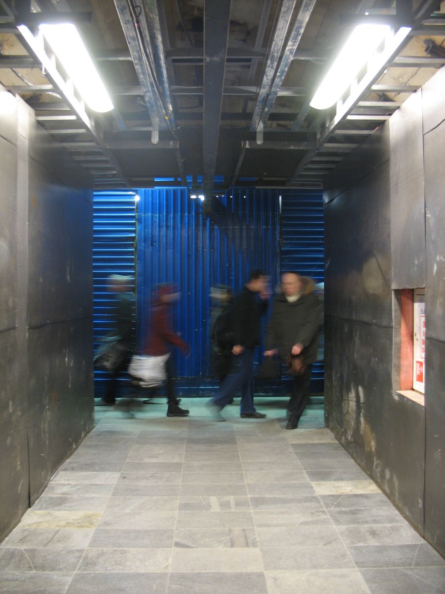

Сегодняшние фото
установлены два тельфера, один короткий, другой длинный, уходит в проход
облицовка пилонов закрыта листовым железом. вид в сторону ЦЗ
в сторону платформы
в сторону платформы
демонтированы зонты в районе используемого прохода
разобранная для установки тельфера часть карниза

вопрос. Для каких целей всё это?
Make It Real!
Сообщения: 2884
Re: Спасская
Чтобы транспортировать подвозимое на технических поездах оборудование к месту работ. И наоборот - погружать и вывозить всё лишнее с выработки.

Biggenius писал(а):Для каких целей всё это?
В первую очередь, для отгрузки разработанной породы на мотовозы из зоны сооружаемой натяжной камеры. Натяжная камера должна быть построена до окончания проходки щитом наклона, а другого варианта транспортировки породы нет.
Re: Спасская
А тогда еще вопрос: почему натяжную сразу не построили? Потому что не успели или потому что ее необходимо сооружать непосредственно перед сооружением наклонного хода? Зачем сейчас такие сложности?
PS: Можно переместить последние несколько постов в тему про строительство НХ Спасской.
Re: Спасская
На тот момент о сооружении наклона при помощи механизированного комплекса никто ещё и не мечтал. Поэтому, строительство натяжной планировалось выполнять через наклон после окончания его ручной проходки.
