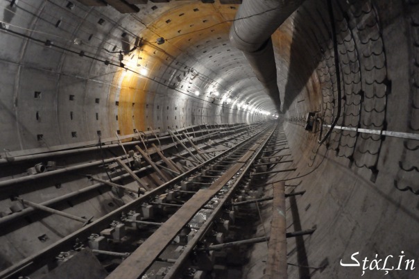

Бухареская - Международая, 2 путь. Уже есть путевой бетон

Глупый вопрос, а почему на первой фотографии рельсы сняты(по сравнению со второй). Ну на второй понятно, полушпалки под заливку держать, но получается рельс после для каких то целей снимают(сняли).

Может, просто не успели смонтировать еще? Участок тоннеля другой - вот здесь пока рельс и нет!

Потому что бетонирование рельсо-шпальной решётки выполняется короткими участками по 100-200 метров при помощи монтажных рельс, которые затем снимаются и переносятся на новый участок бетонирования. А длинные рельсовые плети (до 100 метров) завозятся через действующий метрополитен и устанавливаются на подготовленные места уже незадолго до пуска.
