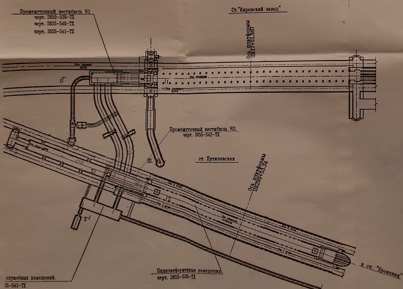

Впрочем, вот:
ОК2
ОК2
Путиловская.
Путиловская.

Конечно, вообще не понятно как поменяется КВЛ с вводом ККЛ, но похоже вечная толпа в последних вагонах при поездке из Центра немного уменьшится из-за перехода на Путиловскую

У меня вопрос по чертежам "Путинской". Зачем обязательно в переходах делать такую кривизну, как на чертежах? Почему не сделать вот так:
Сорри за качество, сделано на коленке за 10 секунд
