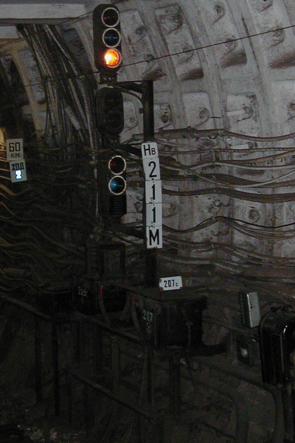

Сверху вниз : красный , лунно-белый , жёлтый , жёлтый , зелёный , красный , ПС ( пригласительный сигнал ) , маршрутный указатель .
P.S. Светофор увязан с МК , на нём предусмотрено показание два красных .

Светофор на Невском
Сообщение Игорь Ванин »
Вот этот светофор. Сфотографировал его в 2001 году.
Горит зелёный сигнал:
Включен зелёный сигнал
Горит красно-жёлтый сигнал:
Включен красно-жёлтый сигнал
Горит жёлтый сигнал:
Включен жёлтый сигнал
ЗЫ. Кто в ИСИ хорошо разбирается, подскажите, пожалуйста, нижний белый (ПС) и верхний (маневровый) зачем выведены на отдельные лампы? Из тех же соображений безопасности, по которым разделены жёлтый от КЖ и жёлтый разрешающий? Или есть другие причины?

Игорь Ванин писал(а): Из тех же соображений безопасности, по которым разделены жёлтый от КЖ и жёлтый разрешающий?
Верно , из соображений безопасности .
ПС и лунно-белый ( маневровый ) - два разных сигнала .
ПС ( один лунно-белый мигающий ) - разрешает поезду после остановки проследовать светофор с запрещающим показанием : красный , один красный и один жёлтый , погасшие огни , непонятное показание .
Один лунно-белый - разрешается производить маневры .
