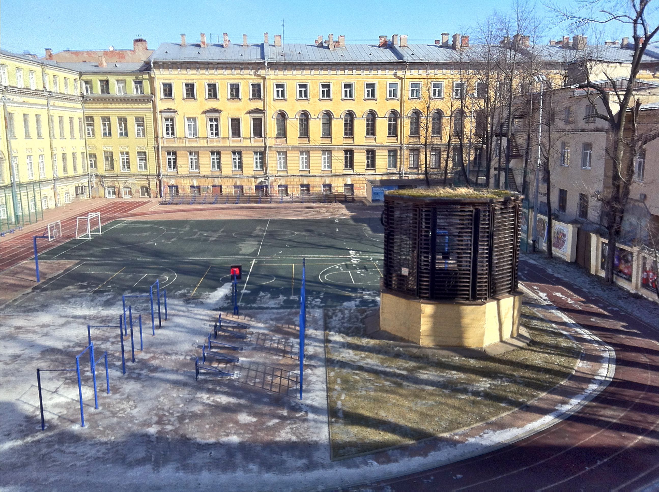

519. Забавно вписали в стадион =)

Прикольнее всего выглядит крыша киоска. Эдак лет через десять на ней и лес вырастет.

Раньше там знатная помойка была на этом поле и все в траве было.

Маскировка. :D
