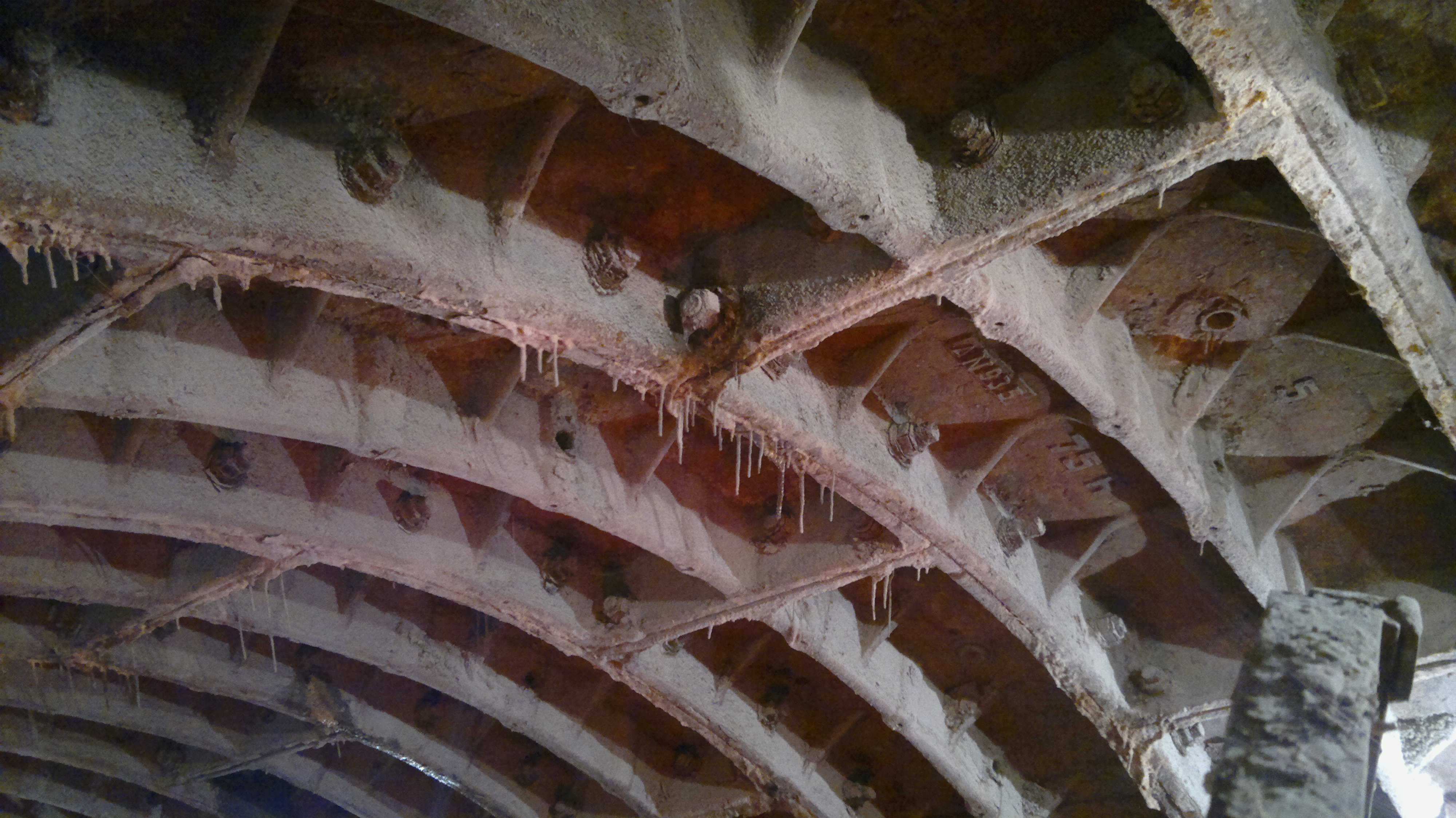

Река там течёт.
Подземная. Агрессивная. :(

Угу! Название ей - Кривуша. Была засыпана ещё при строительстве Гостиного Двора. А русло, естественно, осталось.
Некоторое время назад её можно было постоянно наблюдать в подземном переходе в районе Галёры в виде струек воды с устойчивым запахом сероводорода. Соответственно, сульфидная агрессия. Кто в школе учился, тот должен помнить формулу сероводорода и его отличительный запах.

Вот немного фото про состояние наклона
Верхние тюбинги сохранились неплохо.

Судя по маркировке тюбингов на втором фото наклон имеет диаметр 7.5 метра.
