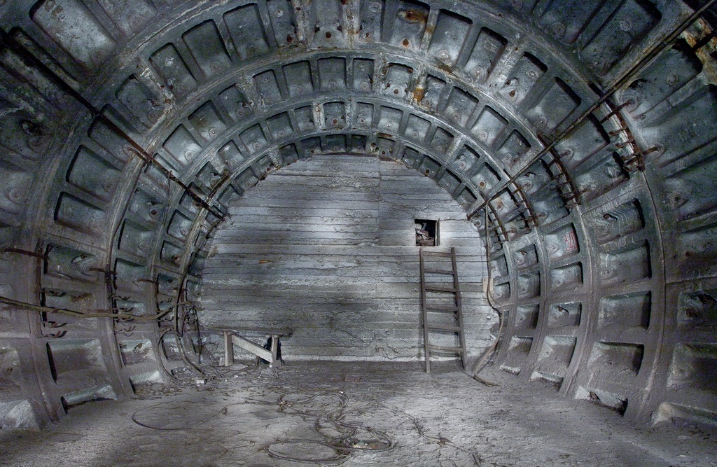

Сообщения: 6769
Re: НВЛ после Ломоносовской (ст. Щемиловка и пр.)
Что касается фотографий, то как и обещал, выкладываю фото по 2 пути.
На фотографиях, соответственно, "старая" часть в сторону Ломо - из тюбингов, "новая" - из блоков, и демонтаная камера ТПМК как граница участков. Надеюсь, эти фотографии внесут ясность.
ПС кому не нравится качество фото и кто привык к руссасу - идите и снимите лучше :)
Сообщения: 6769
И последнее. На итоговой схеме AvvT обозначено, что средний путь целиком чугунный. Насколько я помню, это не так. Та часть, которая упирается в свалку мусора, тюбингованная.
А первый путь, кстати, выполнен из блоков "старого" образца:
