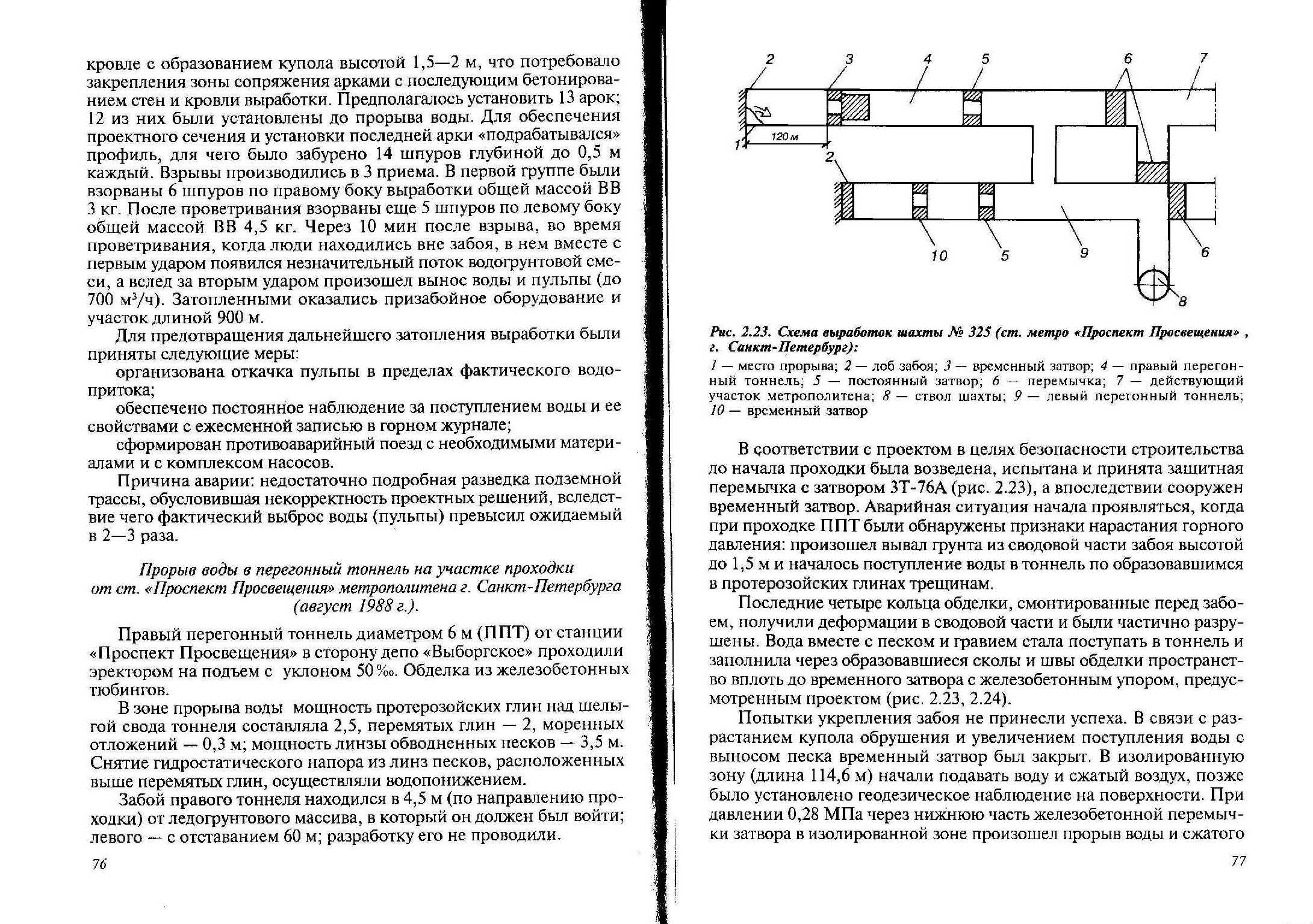

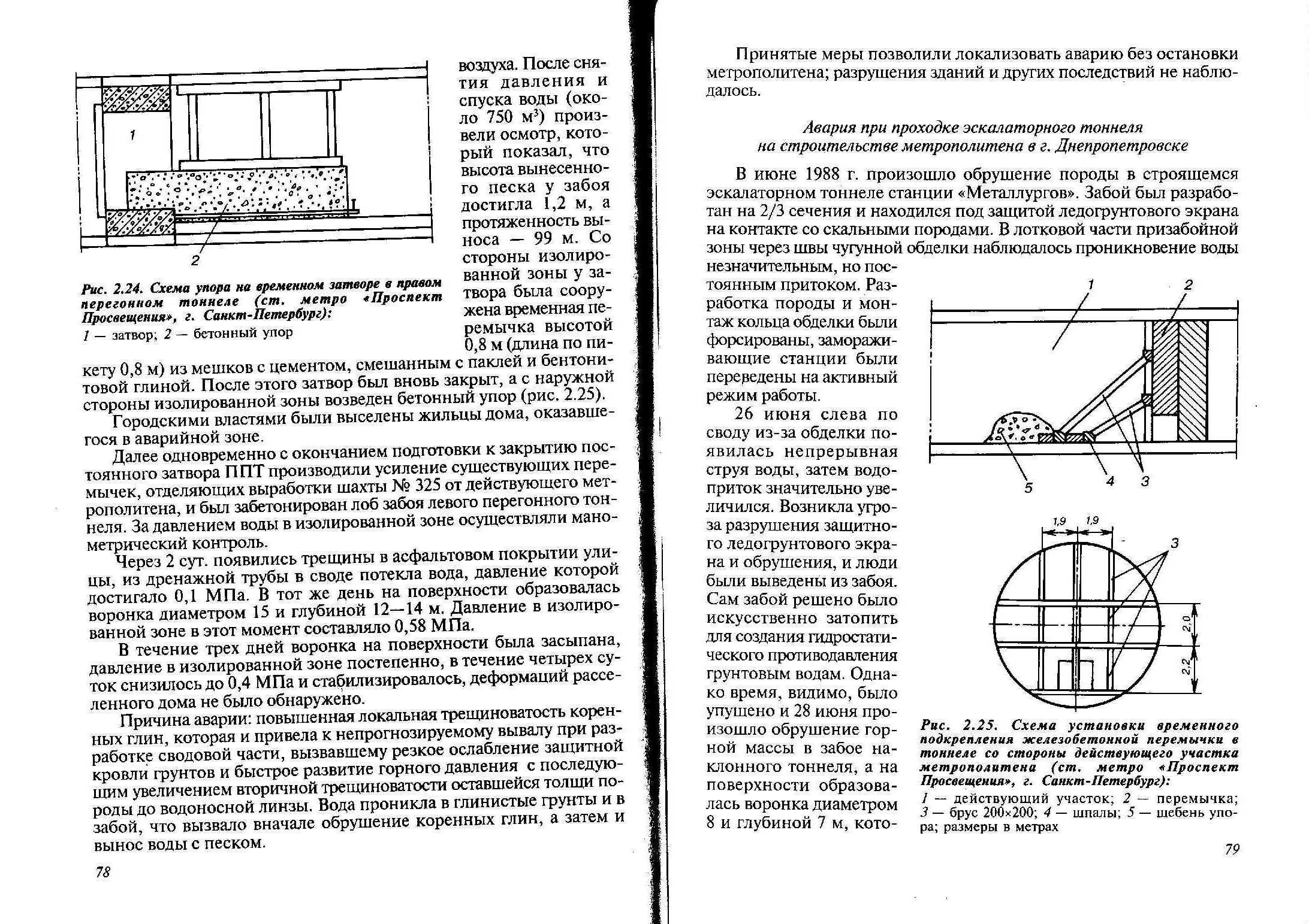

Михаил писал(а):Кто что знает про это? В 90-х годах был прорыв плывуна в строящийся туннель. Была сильная деформация поверхности на пр.Энгельса (севернее пр.Просвещения). Очевидец говорит, что на 3 дня выселяли 2 дома-точки по Энгельса и закрывали движение трамваев (показывали по ТВ).
Вот какую интересную информацию нашёл по этой аварии в книге С.Н.Власова, Л.В.Маковского, В.Е.Меркина "Аварийные ситуации при строительстве и эксплуатации транспортных тоннелей и метрополитенов", Москва, ТИМР, 1997г.
