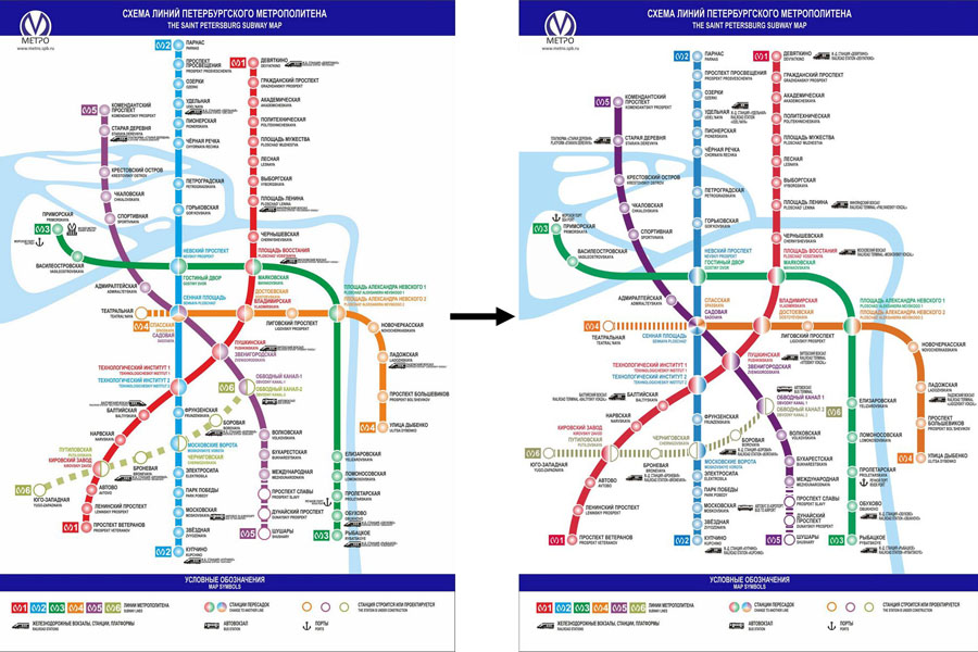

После возникших об этой схеме мыслей (мой пост на предыдущей странице) руки потянулись ее немного переделать. Правда времени ушло больше, чем у автора. Не говоря уже о том, что такой дизайн в 2012 году - путь в никуда, которым нас ведёт НИП

Randy, секундочку, а разве у «Юго-Западной» проектное название не «Улица Маршала Казакова»?
А теперь про схему, совершенно очевидно, что этой схеме потребуется серьёзное обновление после продления ККЛ до «Знаменской», а особенно до «Суворовской» и дальше. Этот дизайн явно не предусматривает примыкание линий друг к другу без пересечения. Кроме пересадки «Площадь Восстания» — «Знаменская» такой же момент может возникнуть на «Новокрестовской» если планы не изменятся.
Сообщения: 6747
Re: Схема к открытию «Международной»
alekssa1, а что м6 делает у Елизаровской? И градиентный вентилятор на Сенной как-то не очень.
Сообщения: 4449
Смещение театральной левее - здравое решение. Уменьшение шага пунктира - тоже.
А вот градиент на пересадках, отсутствие "загиба" пунктира между Черниговской и ОК-2, а также отсутствие плавного поворота линии на Бухаресткой мне не нравятся. Ну и еще по мелочам.
По итогу у Тоника всё-таки лучше) Просто в целом гармоничнее смотрится. ИМХО.

Честно говоря, кажется всё-таки неправильным, что ККЛ, если уж вообще у ПМ есть желание её ставить на схему, идёт в одном ряду с остальными пятью линиями (я так понимаю, что раз в задании оно было, то и в реале будет). Прямоугольник с М6 в легенде всё ж лучше бы отдельно, под "станция строится или проектируется" - с подписью "линия строится", ну или как-то иначе.
Эх, что ж за чудо такое под Новый Год ждёт...
Кстати, в первой половине 70-х годов в легенде схемы линий Ленинградского метрополитена отдельно обозначались строящиеся и отдельно - проектируемые участки. Что, в принципе, логично.

Раз пошла такая пьянка, то вот вам моя версия "Схемы к открытию Международной" (Неву и условные обозначения предлагается додумать самостоятельно, вдохновляясь схемой djtonik'a; шрифта, сколь-либо похожего на тот, что используется в текущей схеме, я у себя не нашёл, поэтому применил узкий чертёжный шрифт).
Да и: это тоже всё нарисовано с нуля, так что не надо сильно бить!

Мне всегда казалось, что шрифт оригинальной схемы очень похож на Arial Narrow, имеющийся почти на всех компьютерах.
Сообщения: 2889
Нет, там не Arial Narrow.
Предвосхищая подобные вопросы и предлагая следовать бессмертному принципу "лучше один раз сделать самому, чем сто раз посоветовать", выкладываю векторный исходник схемы, представленной выше. Вдруг, у кого-нибудь появятся идеи по поводу того, что ещё нужно подвинтить/подрисовать/обстругать - милости прошу тех, кто умеет читать формат AI.
Слушайте, коллеги, а кто вообще в какой программе делал? :)
Сообщения: 2889
Я делал в Adobe Illustrator. Формат .ai также по идее должен читать и Corel Draw. За остальных не поручусь. :)

Действительно шрифт чем-то похож на Ариал, только его надо растянуть по высоте или сузить по ширине.
Florstein, нравится всё, особенно прямая М6 и выравнивание М1, 2, 3, 5 по нижнему краю
Не нравится:
- кривая М3 Маяковская - ПлАН
- кривая М6 на Боровой... вот если бы она шла как-нибудь параллельно М1 ТИ-Пушкинская...
- отсутствие какого-либо градиента в пересадках
- цвета М3, М4 и М5 на пересадках не совпадают с цветами линий
И по мелочам:
- разные расстояния между станциями и их названиями (ПлАН - слишком близко к М3, Адмиралтейская улетела слишком далеко влево, а Фрунзенская вверх)
- микроскопические надписи ж.д. станций, автовокзала и портов
- Уго-Западная
- жаль, что М1 и М2 не на одном уровне по верхнему краю
- ж.д. станции на офиц. схеме в кавычках
З.Ы. Не умею я читать этот формат, руки растут не оттуда, так что просто пишу о том, что бросается в глаза
З.З.Ы. Karhu - CorelDRAW + чуть-чуть в фотошопе
