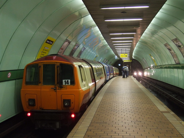

в Глазго четырехфутовая колея (1219 мм), да по габаритам весьма миниатюрно: диаметр тоннелей - 3.35 м
