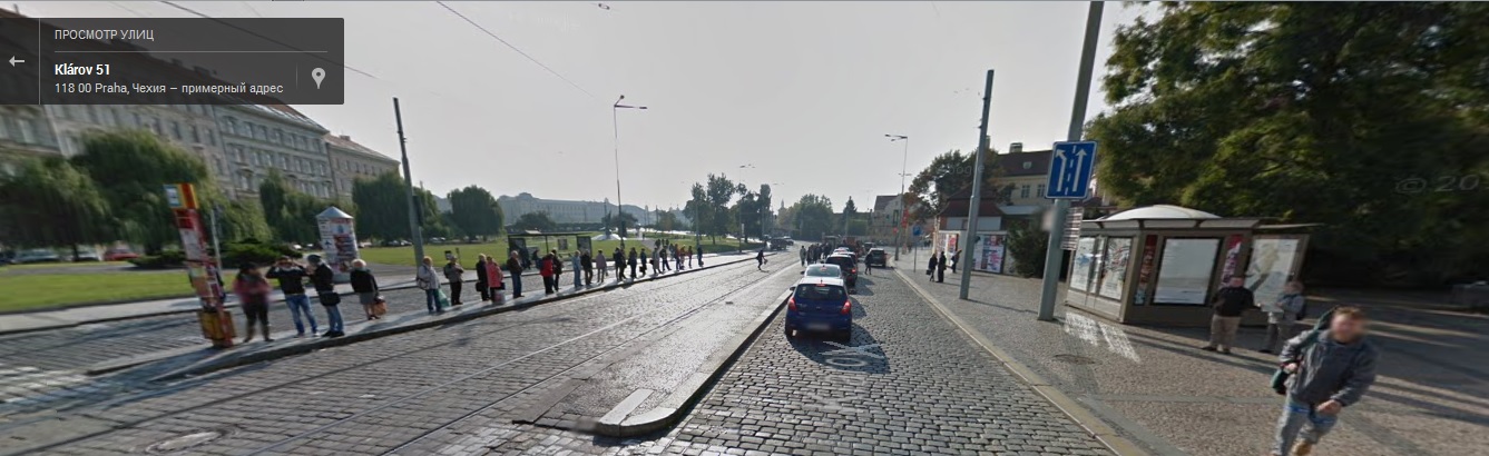

А как в Праге! Узкая платформа, сделать такую можно на любой улице или проспекте. посмотреть раз посмотреть два

Где размещать платформы в таких местах: раз, два, три, четыре, пять и т.п.?
Примеры, приведённые Вами, здесь явно не подойдут.

Почему не подойдут?
То, что показано на картинках NoNAME - самый центр Праги, движение людей, машин, ОТ - очень интенсивное.
Вся разница в том, что в Праге это реализовано, а в Петербурге - нет. Без всяких попыток. Просто ссылаясь на то, что "это невозможно"-
(особенно показателен вариант "пять" из примера в40 - для машин, стоящих на обочине, тротуарах, газонах место есть, а для создания посадочной платформы - нет!)

NoNAME писал(а):А как в Праге! Узкая платформа, сделать такую можно на любой улице или проспекте. посмотреть раз посмотреть два
"Посмотреть раз" - это, как я понимаю трамвайно-пешеходная зона. У нас такая просится в районе цирка. Ну, а "посмотреть два" напоминает наш Кронверкский.

На второй фотографии NoNAME из Праги платформа вообще "шикарна" с точки зрения доступности для маломобильного населения: по сути, ступенька перенесена на пару метров в сторону, и даже пандус в вагоне не поможет. Присмотрелся внимательнее: не только лишняя ступенька на саму платформу, но и высоты платформы не хватает до подножки вагона... В общем, поднять платформу до ~35 см и сделать понижение к "зебре" — и будет хороший пример.
