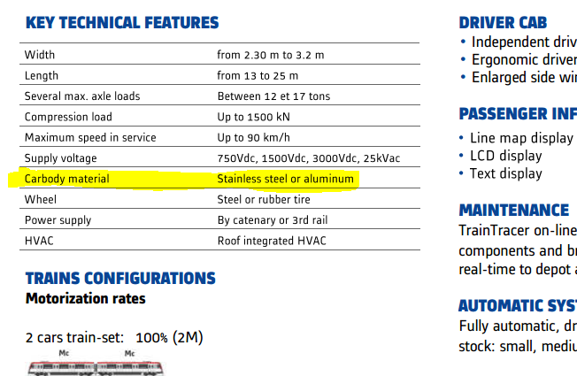

andrey72 писал(а):Алюминиевые сплавы или угле-/стеклопластики в случае чрезвычайного происшествия связанного с горением в вагоне метро, могут привести к огромным человеческим жертвам. Единственный способ гарантированно избежать столь плачевных последствий – убрать эти материалы из конструкции вагонов метро.
Уважаемый. Специально залез на сайт первого пришедшего в голову производителя вагонов метро на Западе, Бомбардье. И вот какая незадача, кузова построенных ими вагонов метро для Берлина, сделаны из алюминиевых сплавов.
http://www.bombardier.com/en/transportation/products-services/rail-vehicles/metros.html
Ой, и в Хельсинки кузова вагонов сделаны из алюминия, какая незадача!
Ежели не верите, зайдите на сайт и убедитесь сами.
Во всём мире используется алюминий, одно КБ МВМ всё никак не может забыть про сталь. Вагоны из алюминия/композитов гораздо легче и меньше воздействуют на путь. Хоть убейтесь об стену, но это так.
UPD, ещё так случилось, что Альстом тоже в качестве материала для кузова использует алюминий. Скрин ниже, брошюра во вложении.
http://www.alstom.com/products-services/product-catalogue/rail-systems/trains/products/metropolis/
METROPOLIS - Product sheet - EN - LD.pdf
(459.22 КБ) 169 скачиваний
