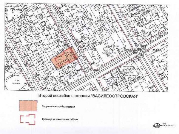

а с чем связано такое расплывчатое определение "между домами 34 и 40" ?
место точно еще не определили
или
все корпуса домов 36 и 38 идут на слом
или

Надо просто заглянуть в конкурсную документацию и посмотреть там схему. А без документов на использование площадки проект не примут в ГГЭ, так что со зданием вопрос скорее всего решён.

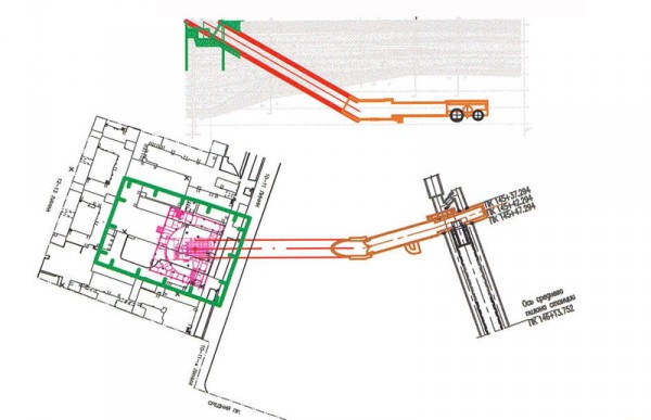

Примерную трассировку всех перспективных линий, в том числе и кольцевой, спроектировали ещё пару лет назад. Перегоны КЛ пройдут выше НВЛ.
Проект второго выхода Василеостровской:
Как видно, в противоположном от переходного коридора стороне поперечной камеры есть некий задел, где по проекту будут располагаться служебные помещения. Видимо, в будущем переход на Василеостровскую-2 пристыкуют именно туда.
Re: Василеостровская. Второй выход
Ignat писал(а):в противоположной от переходного коридора стороне поперечной камеры есть некий задел, где по проекту будут располагаться служебные помещения
Я думаю, что эта часть поперечной камеры до примыкания пересадочного узла на Кольцевую линию будет использоваться под второстепенные нужды (например, складские). Приспосабливать её для размещения постоянных служебных помещений не имеет смысла., т.к. при сооружении пересадки их придётся переносить ещё раз. Гораздо рациональнее служебные помещения сразу разместить в новой отдельной выработке, примыкающей к переходному коридору в районе поперечной камеры.
