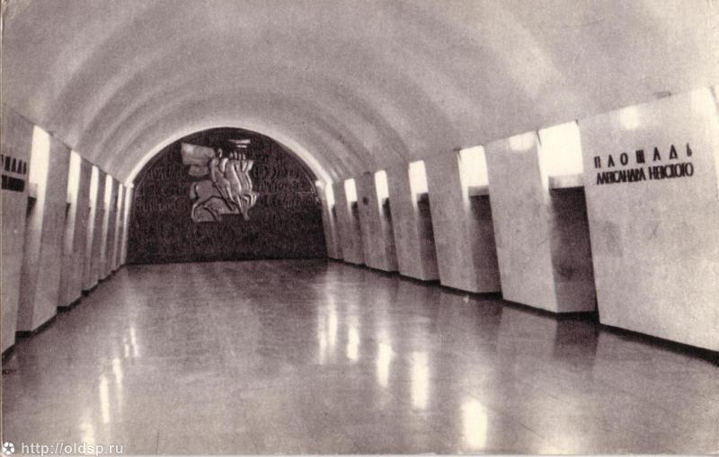

В соседней теме вновь всплыл вопрос о фальштене, которая отделяла противоположную от эскалаторов часть среднего зала до того момента, как станция стала пересадочной.
На период строительства пересадочного узла "ПлАНа" декоративная решётка с "пятью всадниками на четырёх конях" оставалась на том месте, где и была установлена при открытии станции в 1967 году. Только сразу за ней для предотвращения выноса на станцию пыли была выполнена кирпичная перегородка из красного керамического кирпича (на нижнем фото это хорошо видно). А примерно за полторы-две недели до пуска Правобережной линии в декабре 1985 года кирпичную перегородку и фальшстену снесли, а решётку перенесли на нынешнее место в торец поперечной камеры. Сам был тому свидетелем. Работы по переносу решетки производили даже днём (во время пассажирской эксплуатации станции). На полу в тех местах, где располагался несущий каркас решетки даже сейчас хорошо видны заделанные гранитными плитками гнёзда.
ЗЫ: На "ПлАНе" название станции и маршрутные схемы размещались только на широких пилонах (между вагонами).

- Кирпичная перегородка за решеткой в период сооружения пересадочного узла
