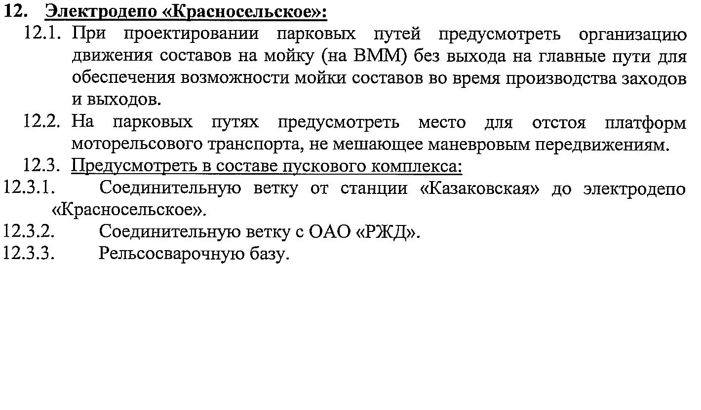

mx писал(а):Кроме того в "Красносельском" планируется путейская рельсосварочная база - замена рельс.
А разве не в "Выборгском"?
Рельсосварочная база должна иметь гейт с общей сетью ж/д для возможности приёма сцепов с рельсовой продукцией. Насколько мне известно, существующий гейт депо "Московское" со "Среднерогатской" уже несколько лет подряд собираются ликвидировать. И у метрополитена (кроме гейта в депо "Автово") останется ещё один гейт в "Выборгском". Кроме того, в "Выборгском" есть резерв территории для размещения рельсосварочной базы.
У депо "Красносельское" связь с сетью ж/д не запланирована, да и места мало.
- Сообщения: 14771
mx писал(а):Ветки в депо пока не будет. Она входит во второй этап с депо. Будут два тупика с затворами и демонтажными камерами в конце. На этой ветке наверняка будут крутые кривые малого радиуса. Не уверен, что её можно будет использовать для пассажирского движения.
Минимальные радиусы кривых на ветке в депо, если не ошибаюсь, будут 300 метров. Такие кривые можно использовать под пассажирское движение.
Перед станцией "Дачное" радиус кривых был ещё меньше. Однако, это ни чуть не мешало пассажирскому движению.
- mx
- Сообщения: 4116
- Откуда: 59`50N 30`25E
Быстрее спроектировать и построить продолжение к "Брестской". Я против "временных" решений, нет ничего постояннее временного.
Место в "Выборгском" есть, но никаких работ рельсам там не идёт.
- Сообщения: 14771
Да, весьма странно...
Ума не приложу, где там можно разместить рельсосварку, - там итак места в обрез.
Конечно, первоначальная планировка могла измениться. Но здания ОРК, мотодепо и веер путей всё равно займут почти всю территорию земельного участка.
А, ведь для рельсосварки нужен цех длиной порядка 110 метров (чтобы 100-метровую плеть сварить), вытяжной путь и эстакаду для складирования продукции (можно посмотреть по спутнику, сколько места это занимает в "Московском").
А какого года ТЗ?
А какого года ТЗ?
- mx
- Сообщения: 4116
Чтобы мне не вытаскивать по страничке читайте всё.
P.S. Почти вся документация сейчас в открытом доступе, а читать никому неинтересно
Не понимаю.
По уму конечно хорошо бы администрации документацию с госзаказа перекладывать на форум, но тут два вопроса - законно ли это и есть ли столько места на хостинге.
Не понимаю.По уму конечно хорошо бы администрации документацию с госзаказа перекладывать на форум, но тут два вопроса - законно ли это и есть ли столько места на хостинге.
