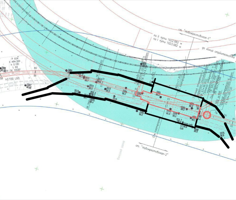

Re: Новокрестовская
Надеюсь на Ваши слова про то, что проект второй станции ещё 100 раз поменяется, и сделают по-человечески.
Вот так(извиняйте, т.к. не имею компьютера):
Re: Новокрестовская
Конечно, такой вариант намного лучше запланированного, но, боюсь, что он не пройдёт из-за более дорогой стоимости сооружения ограждающих конструкций (т.к. в Вашем варианте придётся сооружать две длинные стены в грунте вместо одной). А было бы неплохо...

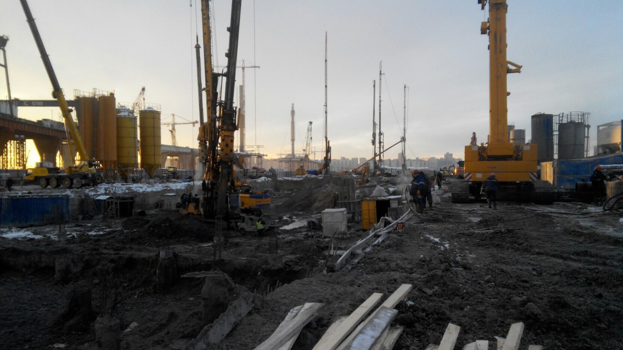

Строительство станции идет активно. Работают несколько подрядных организаций. Стена в грунте завершена. С северной стороны уже начались работы по армированию ригелей и верхней плиты перекрытия. Ближе к середине идет подготовка в заливке временной бетонной плиты (как на дунайской) а так же забивка свай-колонн. Котлован раскрыт на глубину 3-4 метра.
А теперь товарищи, внимание -
Нету ТЗ - давай до свидания!
Re: Новокрестовская
METRO-USSR писал(а):...а так же забивка свай-колонн...
Ну какая забивка? Скважины бурятся на проектную глубину под обсадной трубой, а затем в них опускается арматурный каркас с последующим бетонированием методом ВПТ.

Re: Новокрестовская
Да уж. На плащадке просто жесть и ад.
На Беговой сваи с временной плиты бурят и с помощью кондукторных отвертий в ней.
