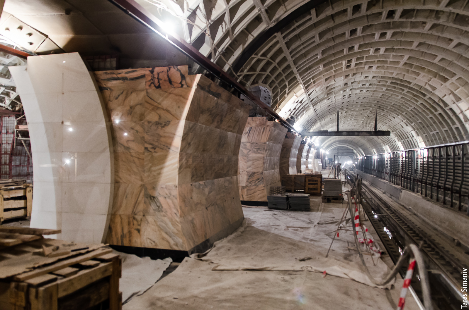

Чтобы сильно не уходить от темы, хотелось бы узнать у московских коллег причины окраски чугунных станционных тюбингов белой краской. По фоторепортажам заметил, что аналогично окрашивали перед закрытием зонтами станционные тюбинги на строящейся "Петровско-Разумовской". Раньше такого не было; окрашивались только болтовые соединения.
Для каких целей это делается? Может быть, это дополнительная защита чугуна от коррозии в случае возникновения протечек в процессе эксплуатации? Белый цвет, насколько я понимаю, нужен только для лучшего отражения света в процессе строительства и отделки.
И ещё. Судя по фото, сейчас на всех станционных тоннелях диаметром 9,5 метров для формирования рам проёмов используются фасонные тюбинги от обделки диаметром 8,5 метров с установкой в радиальные швы чугунных клиньев. Чем это вызвано? Фасонные тюбинги обделки 9,5 метров намного дороже?

Белой краской тюбинги окрашиваются давно, как говорили, это делается для машинистов, якобы, чтобы переход от тёмного тоннеля к ярко освещённой станции был более мягким.

Вопрос был про станционные тюбинги, которые будут облицованы.
Я полагаю, что это окраска против коррозии/плесени

Нет, красят участки тоннелей вблизи станций в границах самой станции, которые ничем не облицовываются.

На приведённых выше фотографиях покрашены станционные тюбинги, которые будут зашиваться.
Для чего красятся тюбинги в тоннелях, нам хорошо известно.

vartal, мой вопрос касался исключительно станционных тюбингов, которые затем закрываются облицовкой и зонтами.
Для чего окрашиваются участки перегонных тоннелей, примыкающие к станциям, - мне прекрасно известно.
Внимательнее читайте сообщения.

Возможно, окраска чугунных тюбингов связана с защитой от корозии и плесени, как отметил kot. Например, на старой Петровско-Разумовской, там где лестницы для перехода видны следы корозии у чугунных тюбингов, у меня есть фото, при желании могу сюда скинуть. Видимо, решили перестраховаться на будущее, и закрасить чугунные тюбинги на строящиеся ПР.
