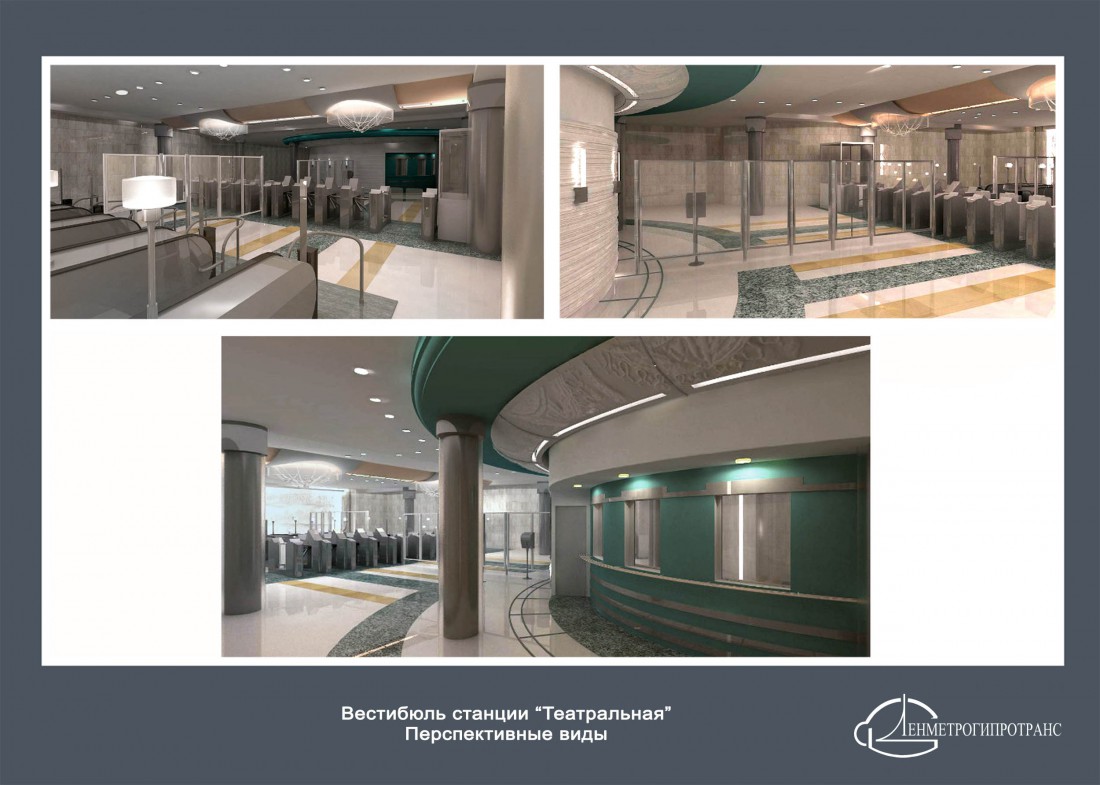

Не попадавшиеся ранее ракурсы на станцию и вестибюль #1 с сайта ЛМГТ.
http://www.lenmgt.ru/mass-media/gallery/album1/

Сообщение Roskas »
На последнем фото центральный зал кажется очень просторным, в лучших традициях "сталинских" станций первой очереди. Хорощо бы, если бы с точки зрения размера центрального зала у нас появился бы ещё один условный "Невский проспект", а не клаустрофобически тесная "Спасская".
