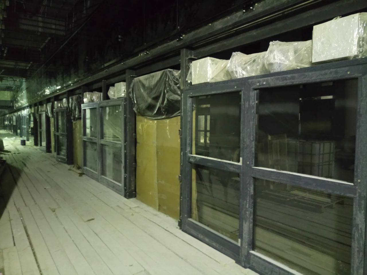

Ещё одно интересное наблюдение: в пределах платформенного участка сделан широкий открытый путевой лоток шириной 90 см. На обычных станциях он предназначен для укрытия человека, попавшего на путь перед приближающимся поездом. Но на "Новокрестовской" запроектировано сплошное ограждение, отделяющее пассажирскую зону от путевого отсека, т.е. падение людей на пути исключено изначально. В таком случае совершенно непонятно назначение путевого лотка такой ширины. Кстати, на классических горлифтах открытый путевой лоток не делался.
Сообщения: 2674
Re: Новокрестовская
Оставили возможность убрать двери))
Сообщения: 14776
Re: Новокрестовская
Пожалуй, это единственное объяснение такого странного решения.
Re: Новокрестовская
Вот здесь можно посмотреть на конструкцию аналогичного ограждения на линии 5 в Милане http://urbanrail.net/eu/it/mil/M5/milano-m5.htm видны ручки со стороны тоннеля для открытия аварийных дверей.

MaksegZ писал(а):Вот здесь можно посмотреть на конструкцию аналогичного ограждения на линии 5 в Милане
Кстати, обратите внимание ширина проемов станционных дверей в Милане намного больше поездных (навскидку, чуть ли не на метр). Как я понимаю, это дает машинисту простор для маневра - не нужно так точно попадать. Плюс к этому, стеклянные станционные двери имеют намного меньшую общую толщину, чем классический проём на наших станциях зарытого типа, а это намного увеличивает пропускную способность при посадке и высадке пассажиров.
А какие будут у нас новые двери по ширине?

Оффтоп: на линии метро в Милане, которую мы обсуждаем (М5), ходят поезда без машинистов, так что проблемы с неточной остановкой составов не должно быть.
thinky
Сообщения: 516
last_fm: Rockfilld
Станция метро: Ульянка
Re: Новокрестовская
Сообщение thinky »
Обратите внимание, там и поездные двери очень широкие.

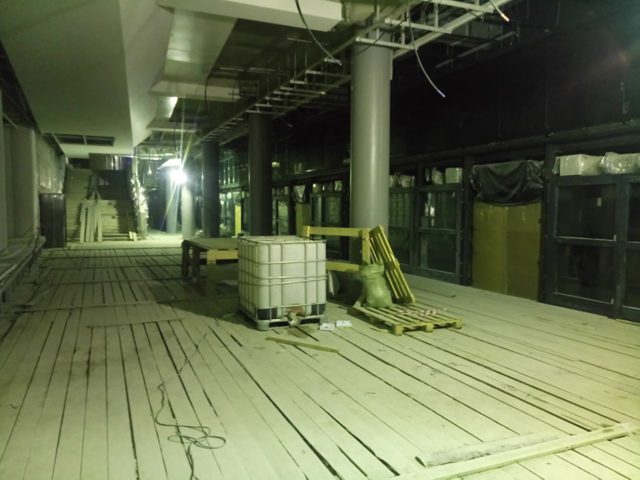

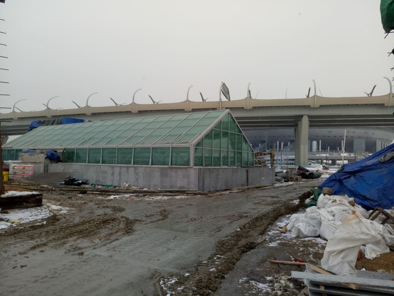

Немного фото от воскресенья
Южный входной павильон
Перегон до Беговой
Перегон до Беговой
