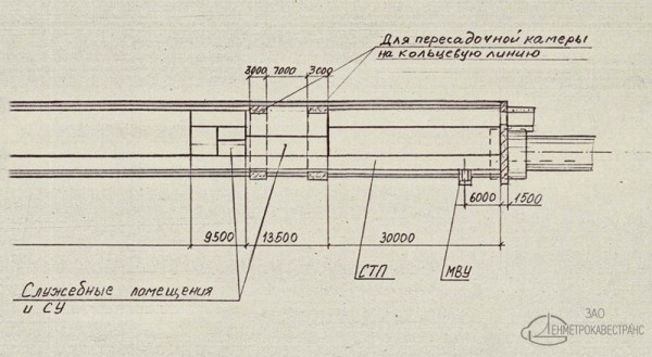

Выходит, что в перспективе с обеих сторон поперечной камеры в направлении рам усиления должны быть пройдены опорные штольни (для сооружения несущих стен толщиной 3 метра), на которые впоследствии будет опираться верхний свод камеры. А он, в свою очередь, должен располагаться выше шелыги верхнего свода станции (чтобы демонтировать обделку полуколец свода на 7-метровом участке).
Гемор ещё тот - над сводом находится разгруженный массив породы с множеством трещин. Придётся применять специальные способы для безаварийной проходки (опережающее бурение в виде защитного экрана, цементацию массива).

Информация по Ладожской подтвердилась - там точно такое же усиление под поперечную камеру, как и на Удельной. Кстати на обеих станциях эти монолитные конструкции отлично видны, если подойти к порталам противоположного от наклонного хода торца.

Похоже, что на "Новочеркасской" аналогичное решение, т.к. станции строились одновременно.

Внезапно подумал о том, что и на других односводчатых станциях, построенных в 80-90-е годы, могли быть созданы аналогичные заделы на перспективу примыкания пересадочных узлов (или вторых выходов). В первую очередь, - на "Пионерской" (пересадка на северную хорду), "Лиговском проспекте" (пересадка на ККЛ) и на "Старой деревне" (второй выход южнее Сестрорецкой линии ж/д).
Неплохо бы это выяснить.

На Чёрной речке, Пионерской, Озерках, Обухово и Старой Деревне (а также Пл. Мужества и Политехнической) никаких заделов или усилений в чертежах не указано.
Но на Лиговском и Новочеркасской они скорее всего есть, постараюсь и по ним найти более полную информацию.
