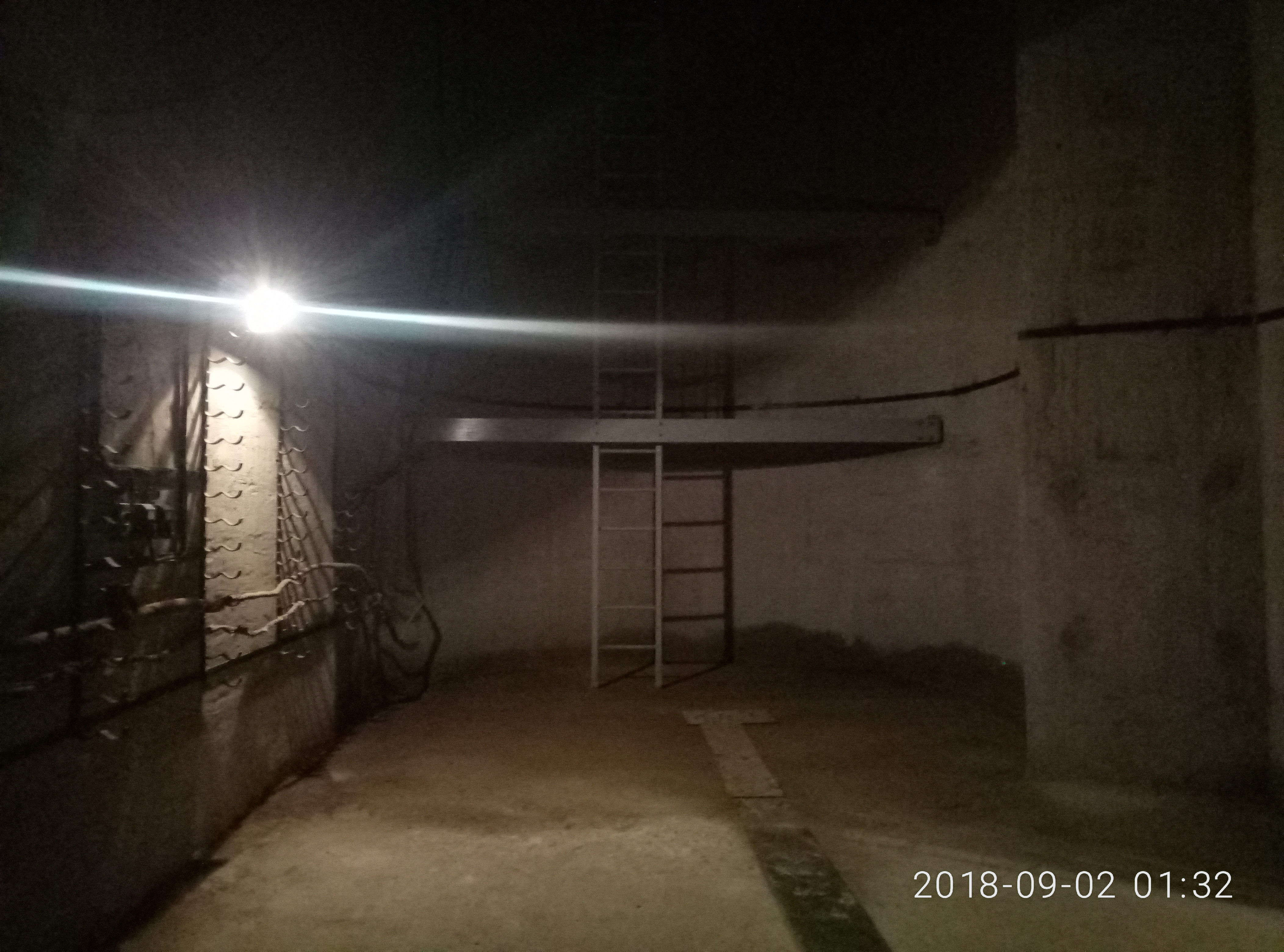

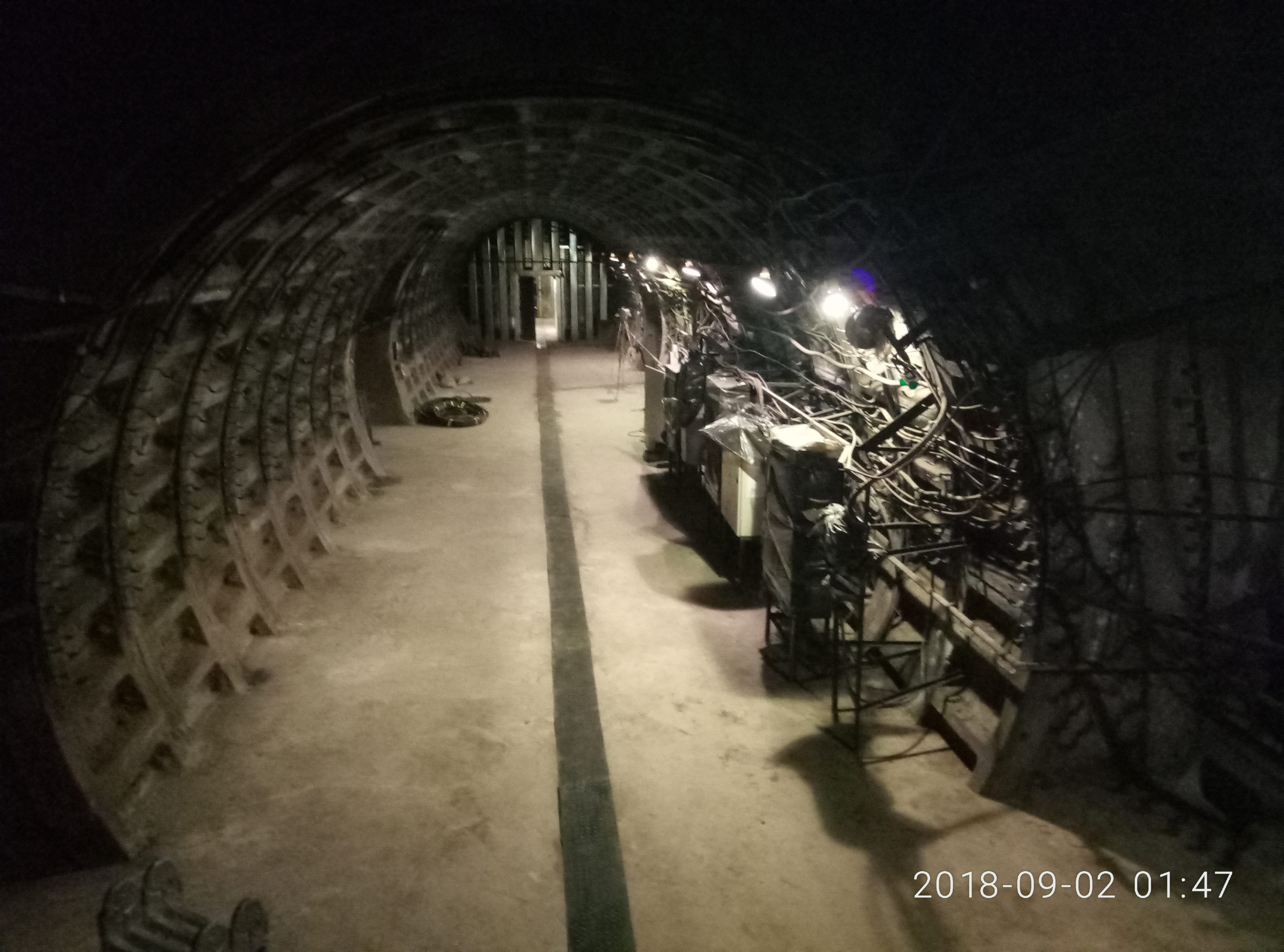

А я останусь при своём
Вступает в строй одна из самых любимых и посещаемых мною шахт, после ремонта и не узнать

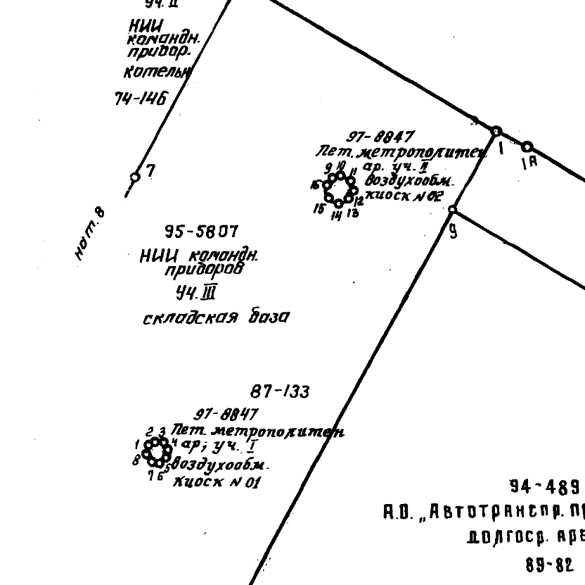

Вопрос про ВШ-01 и ВШ-02.
Зачем построили целых две ВШ рядом, если обычно хватает одной?
И кто в курсе, на чьей территории они располагаются?

Как сейчас обстоят дела, не знаю, но в девяностых это была территория НИИ командных приборов
