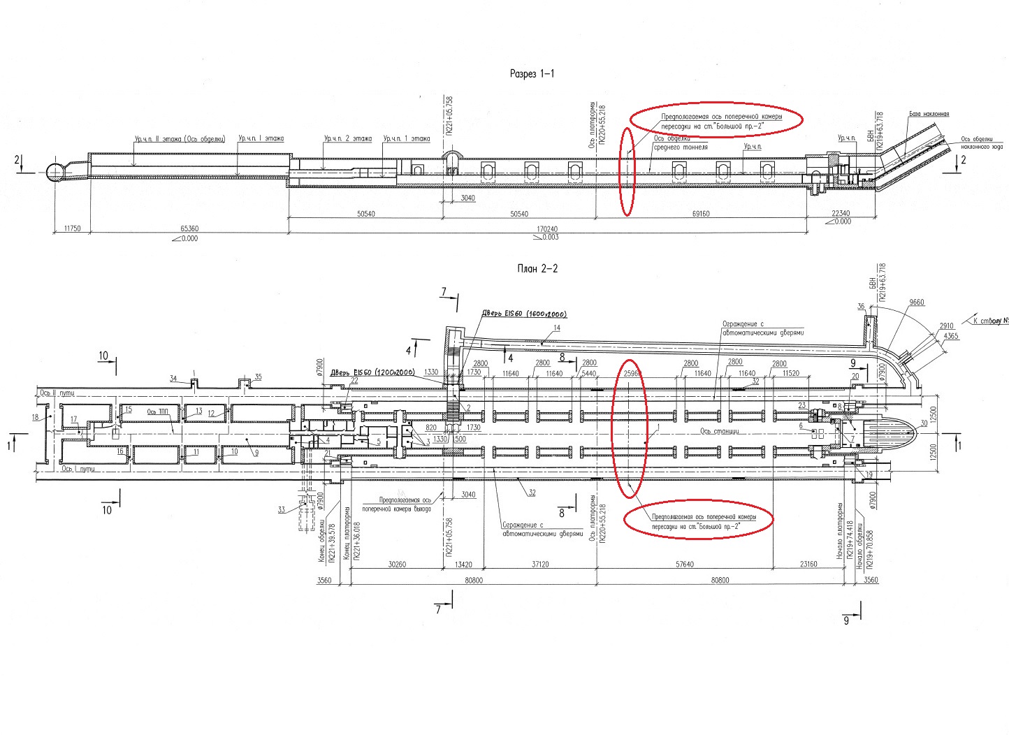

Кстати, а где и в каком виде там будет (и будет ли) задел для перехода на Кольцевую линию? Наклонник вроде будет прямо в центральный зал, с другого конца тоже планируется наклонник... лестница над путями?

Если Вы внимательно рассмотрите схему станционного узла в этом сообщении на 42-й странице, то легко найдёте ось поперечной камеры пересадочного узла (перспектива).
Вот, более крупно:
Re: Горный институт (проектное название "Большой проспект")
в40, спасибо! Но мне вот непонятно, то что ось "предполагаемая" и то что на чертеже только ось а не сама поперечная камера, означает что сейчас ничего делать не будут? Или все же будет задел как на Адмиралтейской?
Сообщения: 13897
Сейчас - не будут.
в40 писал(а):Сейчас - не будут.
То есть получается, что для пристраивания перехода придется закрывать станцию? Ведь нельзя же делать горные работы при пассажирах.

Manhattan писал(а):То есть получается, что для пристраивания перехода придется закрывать станцию? Ведь нельзя же делать горные работы при пассажирах.
Не придётся. При сооружении пересадочных узлов горные работы, как правило, ведутся извне (за обделкой станций) - со стороны новых станций. А после завершения горных работ на действующих станциях выполняется только демонтаж отдельных фрагментов обделки и незначительная часть монолитных работ (при необходимости). Так происходило на всех действовавших станциях, где сооружались новые пересадочные узлы.

mx писал(а):Всё бы ничего, но сейчас можно было бы построить нормальную пересадочную камеру (как на "Спасской").
Бесспорно, это было бы самым правильным решением. Но для этого нужен административный ресурс - указание "сверху", т.к. технический заказчик (ДТС) такой вопрос самостоятельно не решит.
Roskas писал(а):на "Пушкинской", по мне, вполне нормальные по ширине проходы. Ведь их размер зависит от расстояния между пилонами, не так ли? А оно довольно приличное (спасибо проклятому Сталину).
Пилонные станции первой очереди, к которым в том числе относятся и "Пушкинская", и "Владимирская", строились по типовым московским проектам - с рамами проёмов из чугунных тюбингов (ширина проёмов в свету 3,75 м). А при устройстве лестниц в пересадочных камерах их ещё дополнительно расширяли до 4,5 м.
К большому сожалению, современные пилонные станции в Санкт-Петербурге имеют проёмы не шире 3 м (а на "Горном институте" и того меньше), - всё из-за экономии средств, т.к. станции с чугунной обделкой намного дороже станций с железобетонной обделкой.
