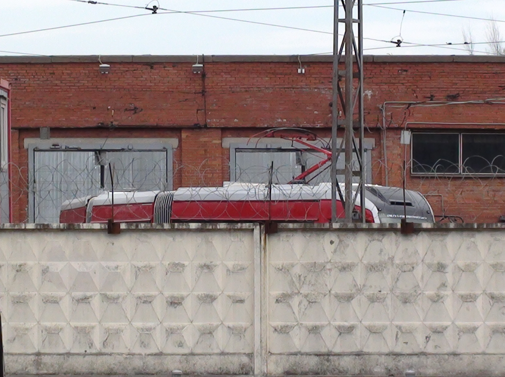

Как известно, ПКТС дал покатать Варяг. Вчера обкатывался по Просвету. Предположительно, по маршруту 58.
Сегодня замечен стоячим в СТТП.

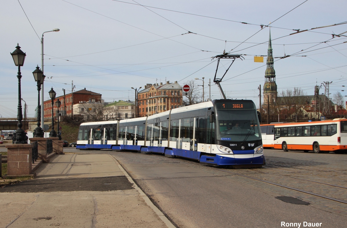

Вообще, интересно было бы прокатится на Škoda 15T1 ForCity Alfa Riga (см. фото). Все телеги общие. Самые первые - впереди всех. Т.е. отсутствует классический свес. По логике, такой вагон должен быть более устойчивым в кривых.
- Сообщения: 14778
Re: Общий топик о трамваях.
Насколько я понимаю, главная цель такого расположения тележек - свести к минимуму вынос передней и задней секций в кривых. Он тоже есть, но весьма невелик.
