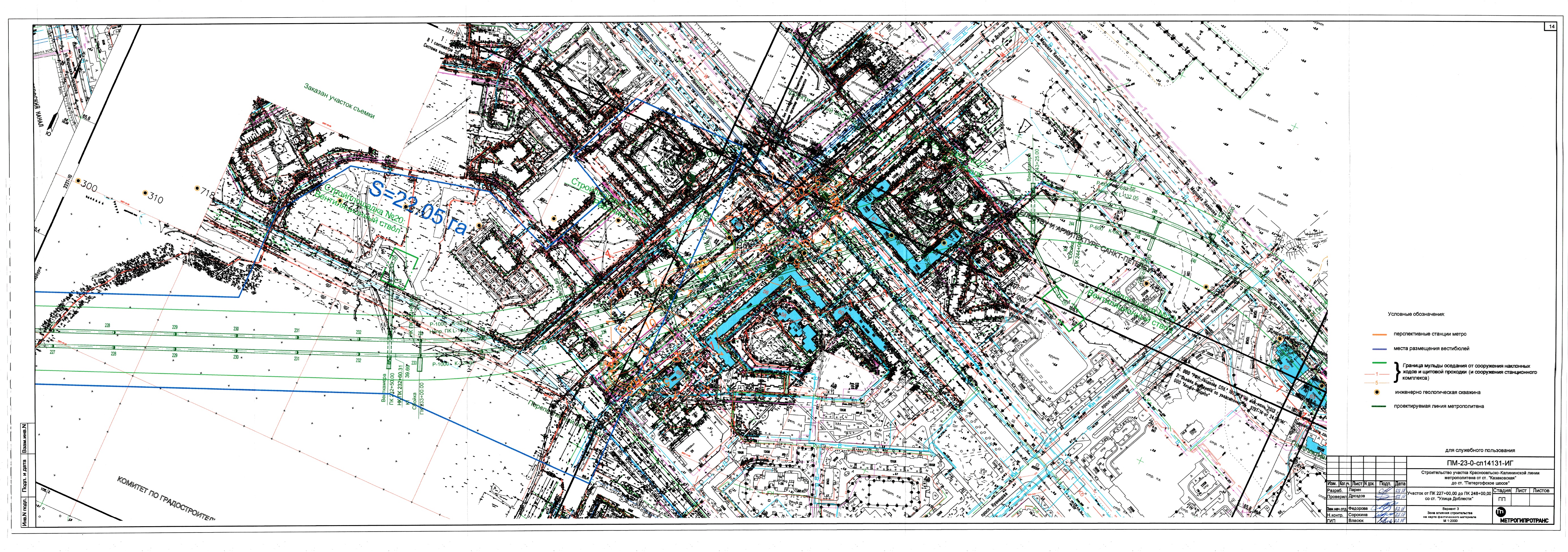

Re: Красносельско-Калининская линия. Общая тема
"Брестская" - две ЛЭП и бывшее русло Дудергофки.
Санёк
Сообщения: 113
Зарегистрирован: 04 ноя 2014, 00:38
Сообщение Санёк »
Не знаю зачем так располагать линию, когда можно обойтись трамваем по Казакова. Станции нужны в центре квартала, а не у пустырей/пром.зоны.
разместится станция «Брестская» (или «Улица Десантников» в районе пересечения Ленинского проспекта и Брестского бульвара, в створе улицы Десантников)
Вот туда-сюда "Бресткую" двигают - то под Казакова, то под Ленинским.
jangolen
Сообщения: 114
Зарегистрирован: 11 май 2009, 20:35
Сообщение jangolen »
Метро не машина, под 90 повернуть не может.
Ветку раньше в сторону Стрельны планировали, вот и двигается.
Проект и пустыри нужны для стройплощадок. Дома многоэтажные под вестибюль сносить совсем дорого выйдет.
И потом - продать «город» землю промки у метро сможет хорошо, а жилые кварталы нет.
Да и застройка промок в городе очень широко налажена, тот же порт всё время хотят из города выпихнуть.
Интересно, что предпроект вроде как совсем недавно был, а на чертежах задания уже построенных зданий нет, даже как стройплощадка.
Ну и эпическая прокладка труб на Ленинском как раз в зону строительства станции идёт полным ходом.
