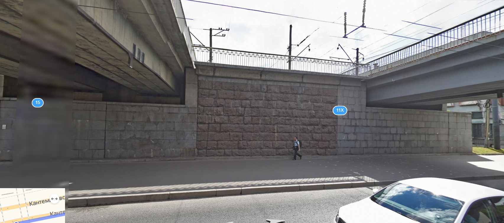

Я имел ввиду непосредственно очень близко с вестибюлем, двойные пути (4 пути, по два на каждое направление) с расстоянием между ними, длинной под платформу.
Между мостами даже есть подозрительная стенка. Не интересовался вопросом не не удивлюсь если там что-то задумывалось (скажем как лестница на Ланской)
