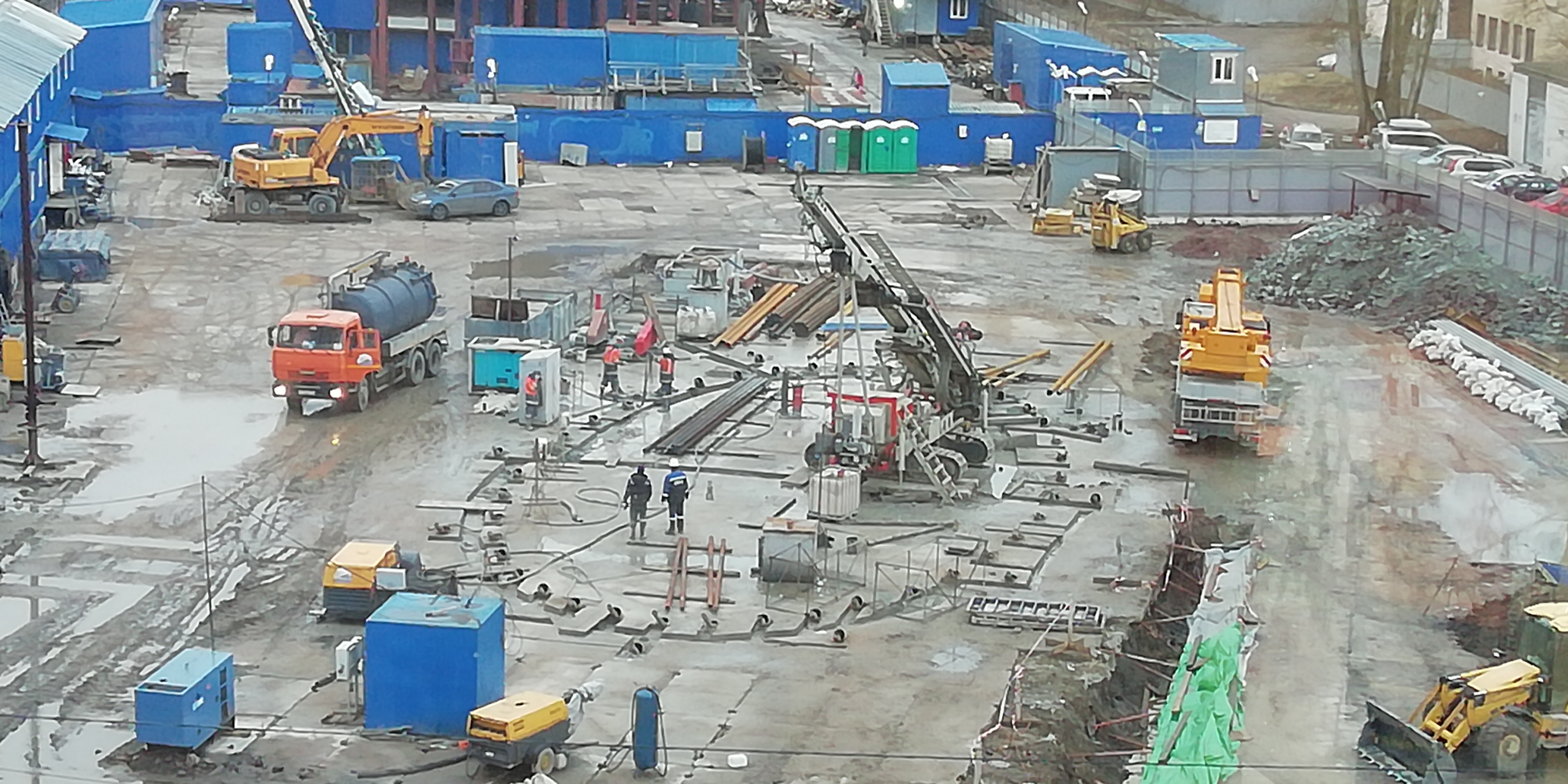

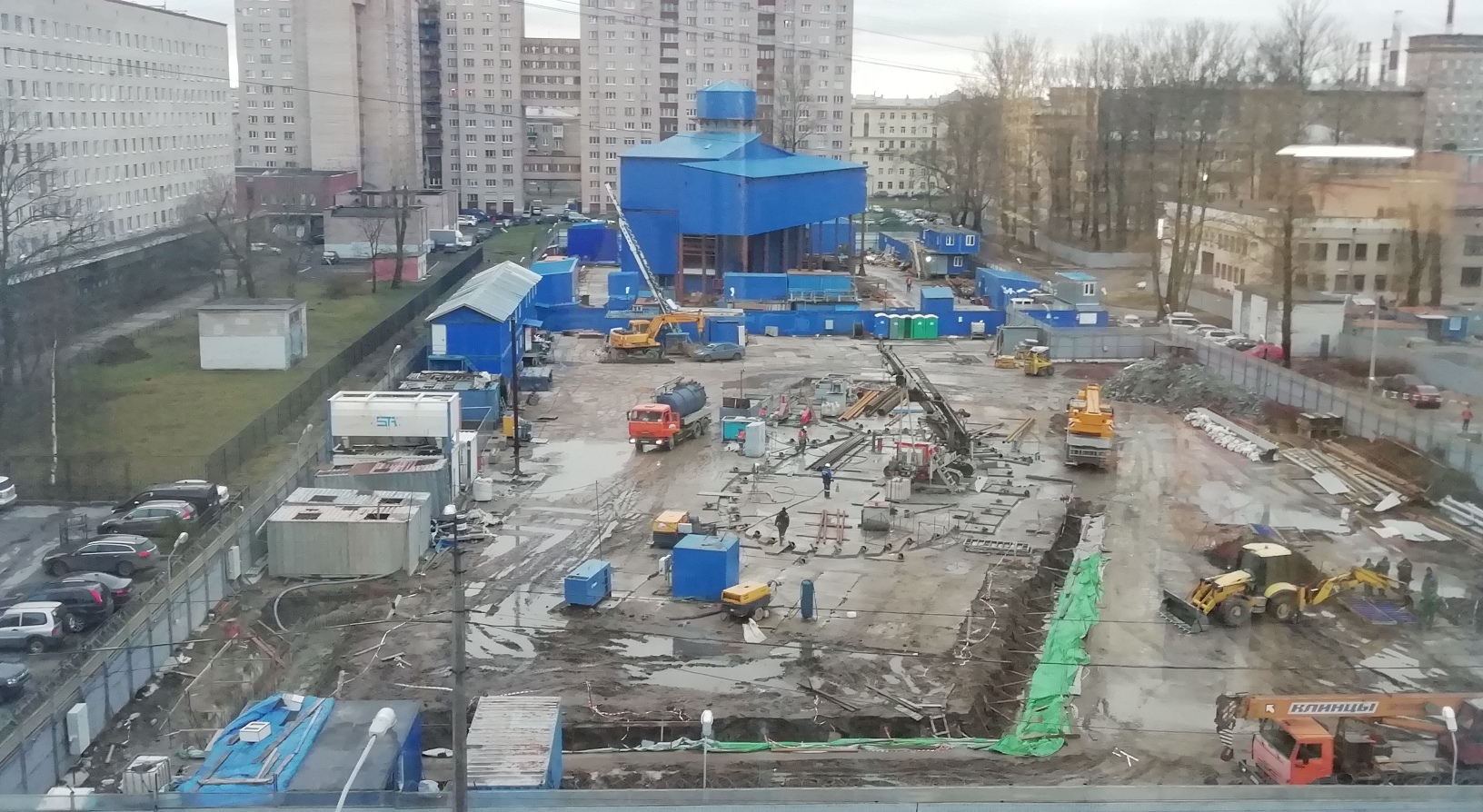

Сегодня, 29 ноября 2019 г.:

Сегодня, 5 декабря 2019.

Сегодня, 19 декабря 2019 г.:
